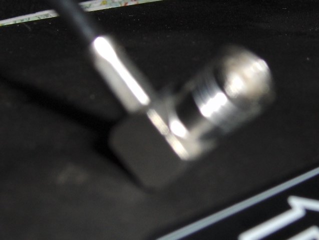

mon probleme c'est que je pensais avoir un cable GPS qui arrivait derriere le poste etant donné que j'avais deja un GPS d'origine.
apres avoir tout branché il me reste un cable qui ne va nul part et j'aimerais savoir a quoi il correspond, j'ai bien pensé au cable GPS mais la connectique ne colle pas, peut être faut il un adaptateur pour avoir la même connexion (avec renvoi à 90°) que le cable qui arrive dans mon coffre.
le cable blanc c'est celui que je n'ai pas pu identifier et le gris à 90° c'est celui de mon coffre
désolé pour la qualité de la photo, mais ce cable la vous le connaissez
A mon avis ce genre de cable avec des prises mini uhf, ça correspondait a une époque a du téléphone. Si ta voiture date de 1999-2001, c est ce qui se faisait a l'époque pour les connections d antenne, y compris les antennes de vitres, ce qui expliquerait que tu n aies pas de trou sur ton toit....Il existait des cables allume cigares avec connection d'antenne extérieure afin de palier l effet cage de farradey de l habitacle de la voiture.
on peut tres bien imaginer ça sur la lunette ar
et le cable adaptateur sur la console centrale
Le cable qu il te reste devait faire la jonction entre les 2 .....

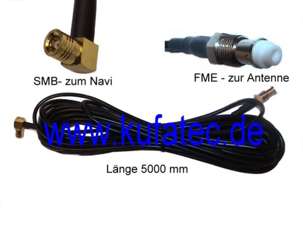

Pour ta rallonge GPS, tu devrais aller faire un tour sur kufatec.de, tu trouveras ce qu'il te faut.
J'ai trouvé ceci en faisant une recherche très rapide: si cela peut t'aider au niveau du nom des connexions:
http://shop.kufatec.de/product_info.php/in...ME-auf-SMB.html

je viens d'aller voir, en fait je comprends pas bien (deja parce que je comprends rien a l'allemand) mais aussi parce que ce type de connexion est identifié comme GPS et dans un autre cas comme telephone... du coup j'y comprend plus rien.
ce cable serait pas mal
car l'extremité SMB - zum navi se brancherait sur mon entrée GPS du RNS4 mais l'autre interfaçe ne colle pas car c'est exactement celle qui arrive derriere mon poste moi il me faudrait la même connexion mais en femelle (si on considere que celle ci est un male)
