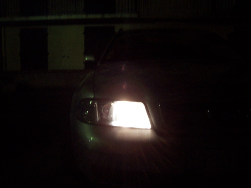

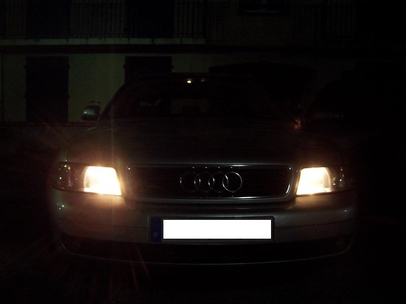

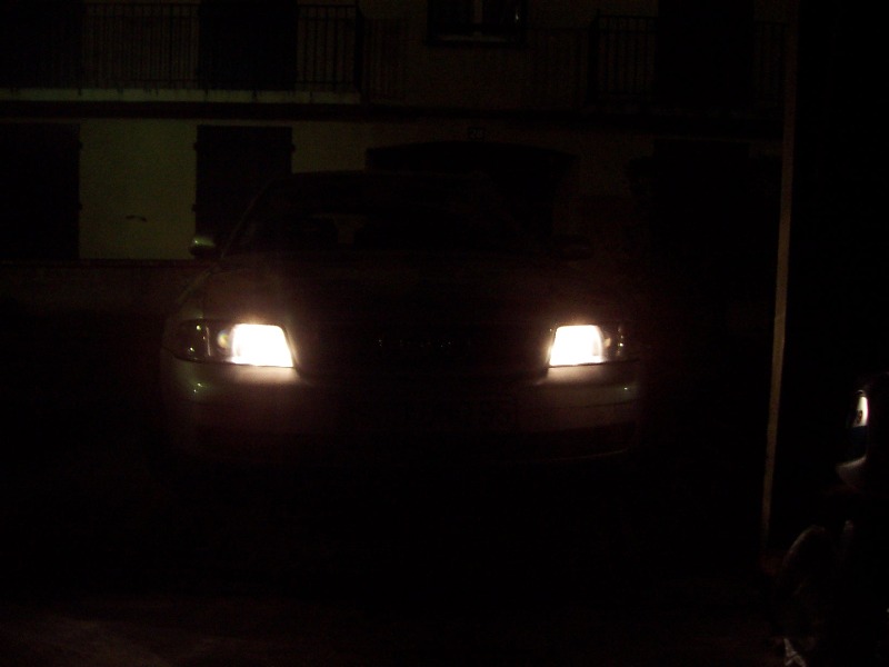

Bonsoir,
Bon j'ai sauté le pas (quel grand pas !!! :bigsmile: ) en changeant mes ampoules pour les W5W de blue vision... j'ai pris des photos, qualité bof bof... ca éclaire blanc c'est déjà ça.. place au tofs..
ps: je n'ai pas, contrairement à vous, chers A3istes, eu a démonter le PC av, ni même les phares :bigthumbup:
Avant
Image IPB
Après
Image IPB
Image IPB
