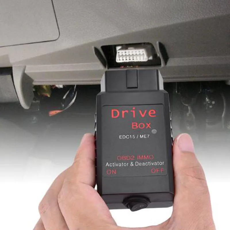

Salut a tous,
J’ai acheté le petit boitier pour faire un IMMO off.
ça ne marche pas, je ne sais pas pourquoi mais l’anti démarrage reste actif donc aucun moyen de le désactiver.
J’ai aussi essayer avec le logiciel can k commander mais le pc ne détecte pas le port du câble.
Merci pour vos réponses, je vais continuer de chercher
