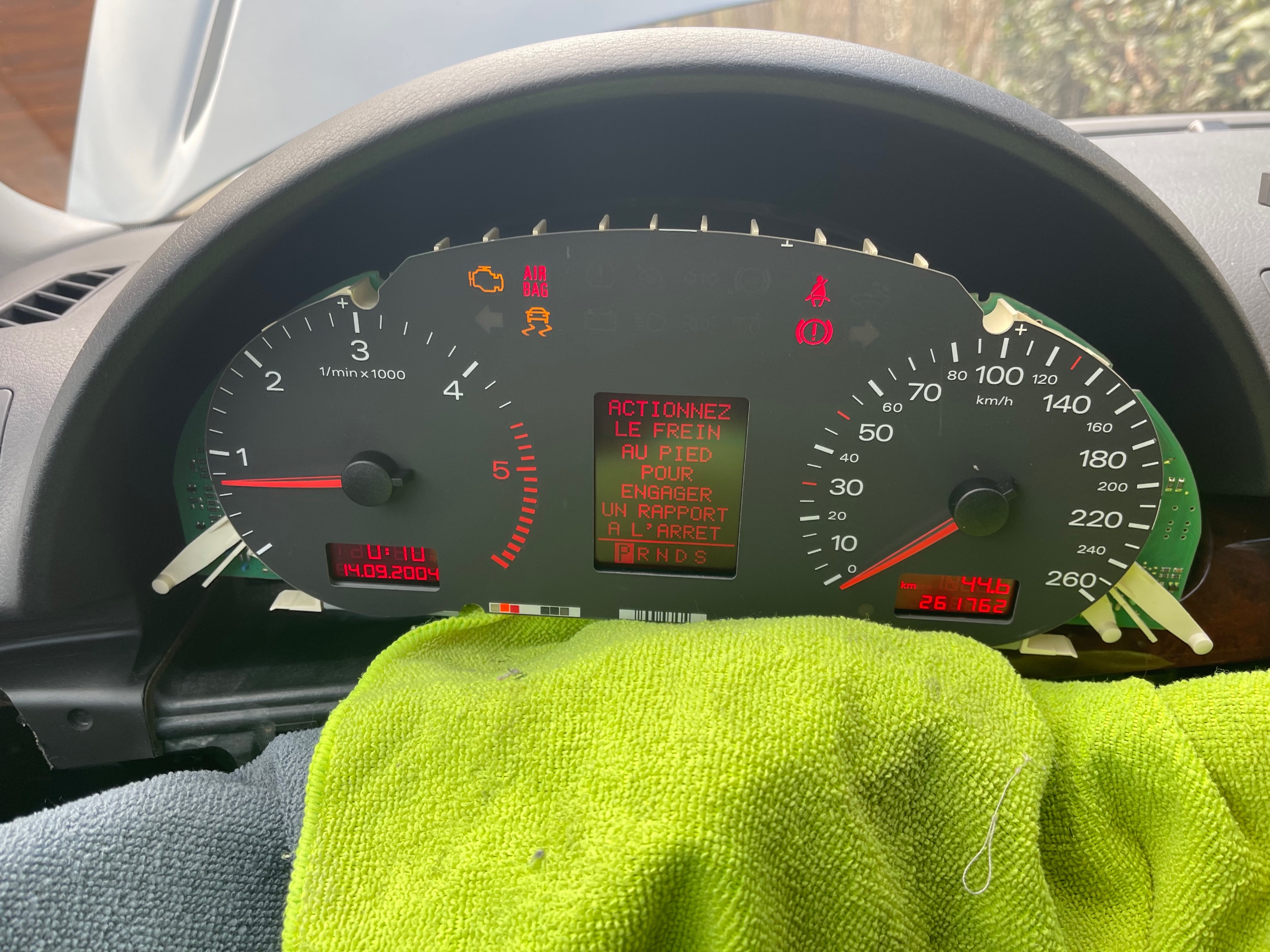

j’ai démonté mon PI hier pour changer le LCD, bon l’écran que j’ai commandé restez rouge alors j’ai remis l’ancien…
Tout fonctionne nickel, sauf que l’aiguille du compte tour bouger mais ne redescendez pas…
elle est maintenant bloqué sur le 4500 tr…
C’est juste une mauvaise placement de l’aiguille je suppose
quelqu’un a une idée de comment bien la replacer correctement. FA4EBFB7-F8CF-435C-B7E4-D428C017F3E7.thumb.jpeg.5271c9addda90fe55846270f5138274d.jpeg76043C2E-C4B1-48DC-A418-1A2BBB563604.thumb.jpeg.a697d86fcee0d6a15e9ba5079d4631d5.jpegAC966B4B-1490-4BF4-A974-0A9D22E9DF81.thumb.jpeg.a8b0db7c8ab462271ccaa4debc80704c.jpeg
audi veulent pas toucher vu qu’ils font plus les compteurs si il le crame ils peuvent pas prendre ce risque..
Salut, question c*n mais a tu essayé le test actuateur (combiner d'instruments) avec le vag com ? Car ce test actionne tes 2 aiguilles ainsi que tous tes voyant TDB, donc je me dit que en faisant ce test ça doit te remettre ton aiguille sur le zero a la fin.
J’ai le vcds dans ma voiture
 audi m’ont conseillé la manip maie mon foutue la trouille en disant que ca pouvait baisé mon PI…
tu penses que ça fonctionnerais ? Si t’as la manip… c
Salut Bryan,
Si tu es monté à 4 500 tr/min, l'éguille est peut être trop enfoncé et frotte sur le fond du compteur.
J’ai démonté, je vais la laisser chauffer jusqu’à 90, j’ai les températures au VCDS et je monterais l’aiguille jusqu’à 4000 voir si elle rebloque. Mais comparé à la dernière fois elle descend quand elle va a 2000/2500tr
en esperant que ca ait fixé le soucis..
Update :
J’ai reussi à fixer l’aiguille !
l’aiguille etait pas dans sa plage de fonctionnement en gros. Et elles étaient trop enfoncées! Merci pour vos réponses!!
