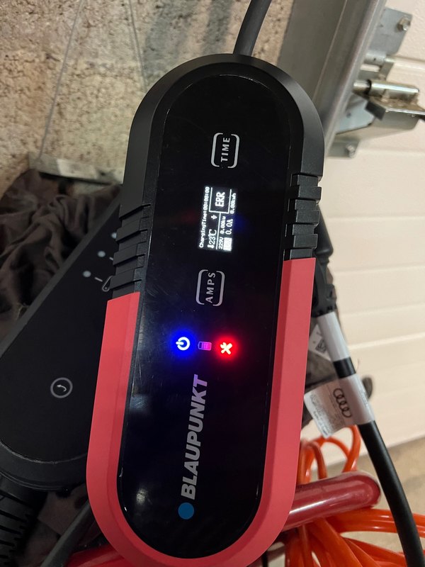

Salut la Team,
J’ai récupéré notre nouveau jouet ce soir, je vous ferai une presentation détaillée avec les photos qui vont bien mais pour l’instant il est dans le garage en train de charger et à ce propos j’ai quelques questions pour les possesseurs d’hybride… et oui ça commence 😉🙄
Quand je branche la prise j’ai la led verte qui clignote comme prévu, dixit le Manuel mais au bout de quelques pulsations, elle s’arrête et du coup je ne sais pas si elle charge correctement ou pas ?
Le boîtier raccordé à la prise de la maison est bien allumé.
Désolé de faire le boulet mais suis encore newbie et je ne trouve pas d’infos contradictoires sur le fofo ou le manuel
En attendant une ch’tite photo pas terrible dans le garage 😜🙄🤪
Merci de vos retours éclairés 😉
Hello et bienvenue au club.
La diode verte juste à droite de la prise branchée sur la voiture doit clignoter durant toute la charge, environ une pulsation toutes les 2 à 3 secondes. Si elle s’éteint, je vois deux possibilités, la première c’est que la batterie est chargée, la seconde c’est qu’il y a un défaut en amont.
Dans le deuxième cas, il faudrait nous en dire un peu plus sur ta méthode de recharge : simple sur prise domestique via le CRO ou prise renforcée ou borne 7,4 kWh ?
220 volts ou triphasé avec neutre ou sans neutre, en gros en France ou en Belgique ou Suisse ? Le circuit de terre a-t’il été contrôlé ?
Enfin, si tu n’arrive pas à charger chez toi, dans un premier temps, essaye de charger sur une borne publique à 7,2 kWh puis si tu dois utiliser ton CRO, fais-le chez un copain ou chez la famille. Ça pourrait faire avancer le schmilblick.

Salut Armand,
Branchée sur la prise domestique du garage, comme indiquée elle s’allume, clignote une quinzaine de fois puis s’arrête, sur le gros bloc est allumé le logo 100%, alors qu’il ne reste que 15 kms d’autonomie au tableau de bord ??
Je ne sais pas si cela vient de la prise, mais mon cousin charge sa Volvo dessus quand il vient ?
Je verrai demain si elle a chargé mais à priori non au vue de ce que tu me dis… 🙄🙄🙃
Hello,
Alors je dirais qu’il y a un soucis au niveau de ton Cro car de 100%, il devrait passer rapidement, disont au bout de 2/3 secondes à 50%. C’est le fonctionnement normal puisque cet appareillage est capable de laisser passer 16 ampères mais la législation française impose de le brider à 8 ampères afin d’éviter autant que faire se peut les risques d’incendies du circuit électrique de la maison.
Pour confirmer le défaut du Cro, il faut essayer chez quelqu’un d’autre puis ensuite chez le concessionnaire.
Lorsque tu as récupéré la voiture chez le concessionnaire, la batterie était-elle chargée, et à combien ? Question pour écarter un éventuel défaut du chargeur embarqué.

Alors j’ai fait un test chez ma belle mère et même souci, idem sur une autre prise à l’intérieur de la maison, le boîtier reste sur 100% et la led verte de la voiture clignote puis s’arrête au bout de quelques secondes… ça commence bien cette affaire AP-Smiles_u1F60F.pngAP-Smiles_u1F61E.png

Ca y est ça charge enfin, je me suis aperçu que la minuterie au tdb était activée et du coup elle empêchait la charge immédiate… je viens d’aller voir et là cela fonctionne correctement.

Ma prise renforcée est installée depuis hier, et oh surprise que je branche le Q5 sur la prise normale ou la Green Up avec le CRO d’origine quasi pas de changement de temps de charge 🤪🙃🙄 donc y’a un souci et je pense que cela vient du câble car la prise est Ok…
j’ai acheté un câble supplémentaire et il se mets en défaut sur l’une ou l’autre prise, ou alors c’est le Q5 qui a un souci… bref c’est la loose…
j’ai demandé à Audi de me prêter un autre CRO afin d’être sûr que cela vienne pas d’autre chose…
Je vous tiens au jus 😇🤪🤣

Hello François, c'est un truc de fou ! Hier justement un mec de la concess m'a raccompagné chez moi car ils ont du immobilisé mon A3 ! (Défaillance Moteur)....
On a du faire 3 voitures pour voir laquelle été chargée !! vive l'hybride car pour le coup, Hybride à sec, Carburant à Sec ! Magnifique :D
Tiens nous au courant de ton retour d'expérience.

Ok j’avais zappé ton post… mais je pense que du coup Audi nous enfume sur ce coup là car le CRO devrait supporter la Green Up…
oui pour l’autre vraisemblablement un souci de conception, cf la photo jointe
Salut Guillaume,
je te dirai, j’attends le retour du commercial pour tester un autre CRO et je pense qu’ils vont participer aux frais du nouveau si l’origine ne supporte pas les 16A comme il le devrait… car c’était le deal initial lors de l’achat 😉

Hello François,
Ah tiens j'avais justement acheté un Blaupunkt au début, il a duré 6 mois et est reparti chez Amazon...
Même problème que toi
Je suis passé à celui-ci avec plus de bonheur : https://www.carplug.com/carplug-chargeur-mobile-helectron-s216-5m-16a-t2-prise-domestique
