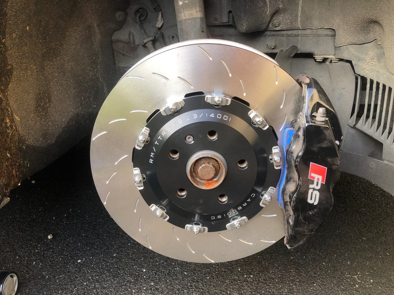

Petite remarque concernant ton étonnement quant au fait d'avoir les même référence de disques gauche/ droite sur le montage d'origine, cela ne me choque pas particulièrement, je bosse dans le domaine du sport auto (sur des monoplaces en frein brembo carbone) et nous avons les même références à gauche et à droite sans qu'il n'y ai de problème particuliers. Si l'orientation des ventilation de disque est "droite" ça ne doit pas avoir d'influence.
Est-ce que la matière des disques, carbone dans ton exemple contre acier pour le TT RS 8J, peut jouer ?
De mémoire, des tests ont montré d'un des côtés était moins bien refroidi, et c'est pour ça qu'avec les disques Carbopad le sens des rainures n'est pas identique entre les deux disques. :)

il y a 30 minutes, NicoF1 a dit :
As-tu un exemple qui illustre cela ?

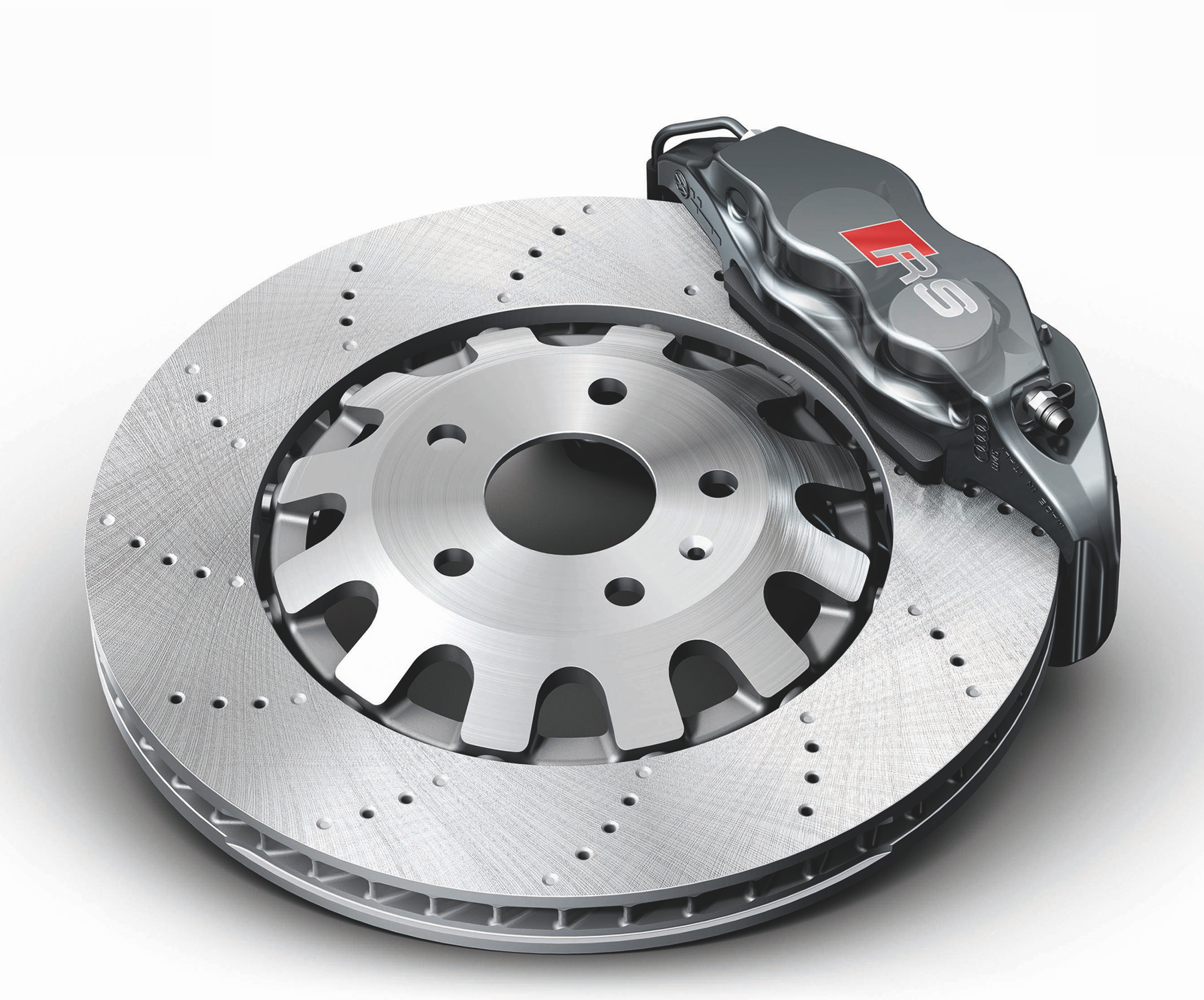

Voici l'orientation des disques d'origine par exemple, est-ce que ça correspond ?

 Ben justement l'orientation des ventilations ne sont pas droite pour moi et il y a le sens de rotation du disque à prendre en compte, non?!
Et même si le sens n'a pas d'importance, apparemment les matériaux utilisés pour faire les disques ne sont pas au top de ce que j'ai compris, mais encore une fois, c'est ce que j'ai écouté et selon mon interprétation !
Désolé du temps de réponse, mais effectivement après avoir pu voir pas mal de photos (des annonces que je suis, ou photos internet pour trouver les coloris existant par exemple) je me suis rendu compte qu'une seule référence est disponible chez Audi et commune a droite et gauche. du coup on se retrouve a avoir la ventilation du disque coté passager qui va à l'encontre du bon sens! je ne serai pas étonné que ça soit ce dernier qui soit plus sensible à un mauvais refroidissement et donc se vrille de peur en premier. J'imagine que chez Audi lorsqu'on achète un disque, il est déjà monté sur son bol? la "piste de freinage" n'est pas vendu au détail? Sinon, selon le type de montage Piste/ bobinette et Bobinette / bol on pourrais arriver à faire un montage qui va bien, et ainsi avoir un disque d'origine coté passager qui "refroidis" dans le bon sens... Pas sûre que ce que ce que l'on peux acheter en pièce OEM soit démontable...
@Qwaser pour illustrer ce que j'entendais par ventilation "droite" (où on utilise la même référence de piste de freinage à gauche comme à droite, ensuite on les monte dans le sens adapté sur le bol), à comparer à une ventilation orienté (où là les pistes sont différentes d'un côté à l'autre) je t'ai pris quelques photos pour illustrer à comparer avec une ventilation
En effet, les disques vendus par Audi sont en une seule pièce et je n'ai pas l'impression que cela se démonte. Voici une photo du disque côté passager OEM :
Et voici le même disque version Carbopad :
Merci pour tes photos explicatives, cependant je t'avoue que j'ai dû mal à voir ce qu'il faut voir :(
Tout ce que je vois, c'est que la bande de freinage est amovible, mais sinon :AP-Smiles_u1F914:
@Qwaser ce que @NicoF1 essaye de te montrer avec son tournevis c'est le sens des conduits de ventilation dans le disque de frein, à l'intérieur, j'ai trouvé des photo avec une coupe des disques:
1649825448_Ventilationdroite.thumb.jpg.c85ef4802f45cab380753057d45b7b1c.jpg2000159748_Ventilationdansunserns.thumb.jpg.89c33bd2ead64efcbeac38071ed5401c.jpg
Désolé pour le format... sinon tu comprends mieux avec ces photos @Qwaser ?
Le premier disque pourrait ce monter des 2 côtés, le second juste du côté droit !

@kiwi0363 effectivement c'étais l'idée de mon tournevis AP-Smiles_u1F61C.png le premier (le carbone) que je montre se monte à droite ou a gauche (meme ref) simplement on le retourne sur le bol. L'autre est un disque arrière gauche de F3 Dallara (acier), la ref est unique a ce coté.
