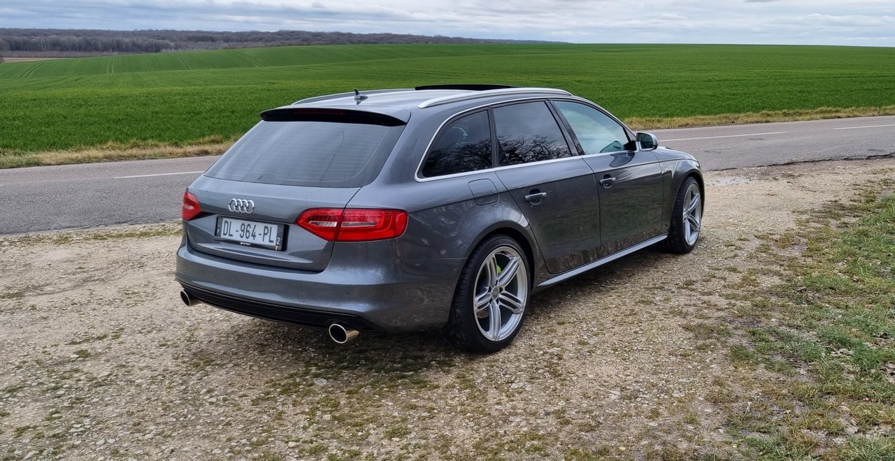

Salut 👋 je vais me mettre a la recherche d’une a4 b9.5 , je voulais savoir se que vous conseillez comme motorisation le 1.8tfsi 170 ou le 2.0 225 niveau fiabilité. Pour se qui est du reste j’étais parti sur quattro, boite méca, et finitions s-line .
Tu veut dire B8.5? Si c'est le cas tu est dans la bonne section😉
Je ne sais pas ce qu'il en est pour le 1.8 tfsi, mais pour le 2.0l je te conseille fortement le 225cv plutôt que le 211. Une grosse différence de fiabilité, mais attention c'est très difficile a trouver sur une A4..
Donc si tu veut un 2.0l en 225 il faudra être très patient et sortir le porte monnaie..
Sinon je peut te dire que quattro et boite méca c'est un très bon choix!!
Oui je voulais dire 8,5 , et je suis pas pressé je comptais la prendre vers la fin de l’été je commence à me renseigner. Étant toujours été fan des breaks audi je vais me lancer. Tu comptes faire une reprog éthanol sur la tienne ?
Tant mieux si tu n'est pas pressé😉 j'ai regardé hier sur leboncoin, je n'ai vu que 2 A4 en 225cv et berline😕
Sinon pour la reprogramation c'est prévu, mais sans ethanol. C'est une voiture loisir je ne fait que 6000km/ans, donc je préfère m'abstenir.. En plus l'ethanol peu abîmé certaines choses donc je préfère pas prendre ce risque.
