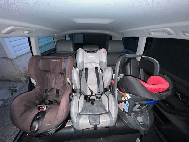

Salut, un peu tard pour Alex mais ça peut servir pour les prochains visiteurs du forum:
Dans une A6 C6, 3 sièges rentrent avec des sièges auto attachés avec les ceintures et un peu de tissus pour bien caler dans les assises.
J'ai testé avec un cosy Romer avec sa base, un siège Bébé-confort Axiss (siège qui pivote mais plus de manœuvre possible à 3) et un siège Recaro Young Sport groupe 1/2. J'ai remplacé le cosy par un siège 0+/1, ça passe aussi. Il faut caler le fond de l'assise et les dossiers (avec des nappes qui sont tassées dans un carton depuis 35 ans pour ma part) pour mettre la banquette à plat et écarter le plus possible les sièges. C'est galère à installer et à enlever pour atteindre les boucles des ceintures mais une fois en place ça ne bouge plus.
