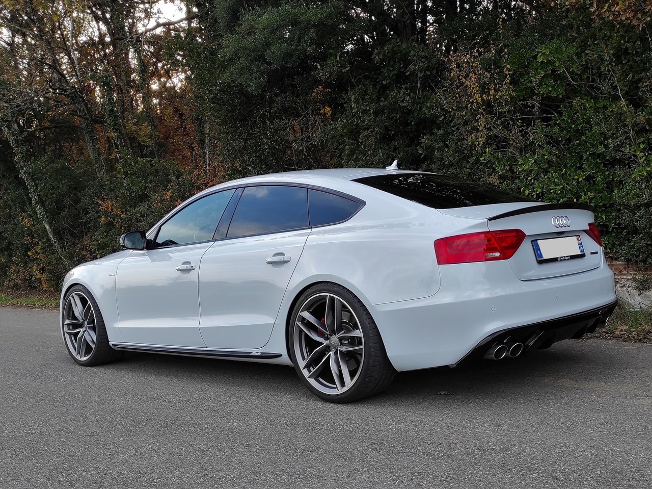

cette semaine montage du kit KW qui transforme les amortisseurs pilotés en combiné fileté.
j'avais ce kit sur mon ex A4 B8  , je l'ai récupéré et j'ai monté un kit  KONI SPECIAL ACTIV  avant de la vendre .
l'A5 est bien descendue voir même un peu trop à l'arrière .
je vais devoir lui relevé un peu le cul
sinon niveau confort évidement ça c'est légèrement dégradé mais pour moi c'est encore très largement acceptable , même avec le 20"

Il y a 3 heures, coudepoulet a dit :
Top le rendu 👍
Je ne la trouve pas trop basse moi... Pas de défaut sur l'odb suite au montage?
non pas de défaut à l'ODB

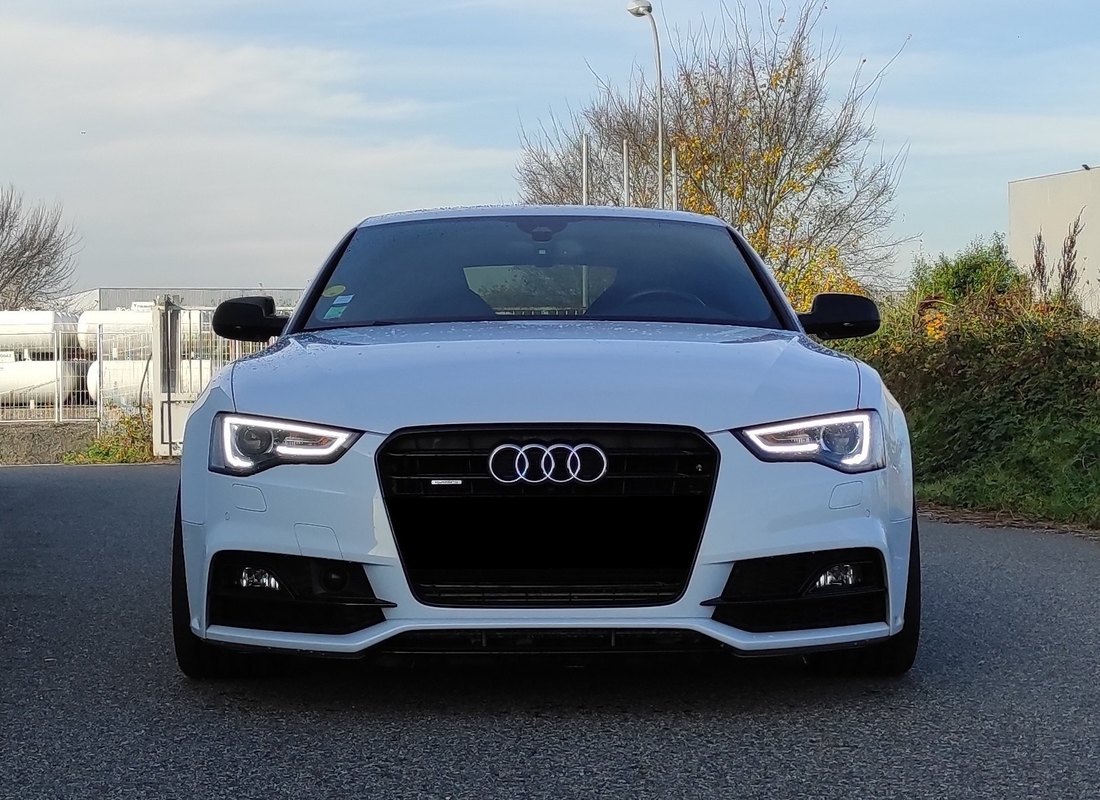

Aujourd'hui montage des élargisseurs de voie.
4 cales de 13mm aux 4 coins
j'ai aussi remonté un peu l'arrière
pour info jantes d'origine en 9" et ET29   ................. donc maintenant ET16
pour le moment ça ne touche pas sur les dos d'ânes mais je n'ai pas encore roulé à 4 personnes dans la voiture
Le 21/11/2021 à 07:50, coudepoulet a dit :
Visuellement c'est parfait, à voir effectivement si ça ne touche pas à pleine charge.
Le 21/11/2021 à 10:49, Nicolede a dit :
Le 21/11/2021 à 21:24, Aurel41 a dit :
Pour moi elle est juste parfaite la t as géré 👌👌
Le 22/11/2021 à 18:35, LUDO03 a dit :
Parfaite!
J'adore...
Le 22/11/2021 à 18:45, DAUDI12 a dit :
Magnifique,j'espère l'apercevoir Montauban:AP-Smiles_32::AP-Smiles_35:
merci à tous pour vos messages ça fait plaisir
