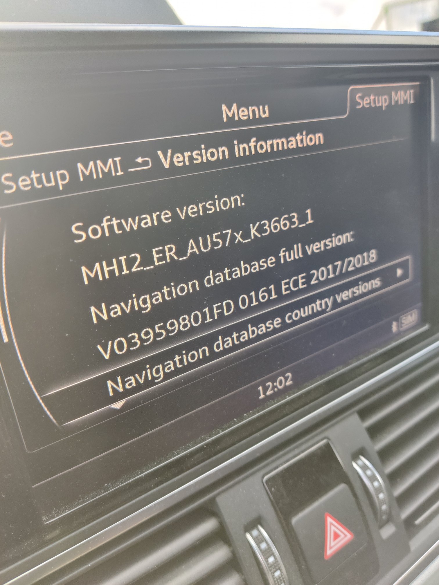

Ce matin j'avais un peu de temps et il fait beau en Normandie ^^', j'ai activé le CarPlay et AndroidAuto. Et mis a jour aussi le GPS.AP-Smiles_u1F60A.png
Le tout pour 0€ avec une micro sd qui trainait, bon après j'ai de la chance la voiture a le bon MMI et le port USB qu'il faut.
ça a pris 35 minutes, mais content , au TOP :AP-Smiles_u1F601:
