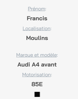

Connais pas la motorisation 85E ???
C'est une essence qui tourne à l'éthanol E85 ?

Me suis planté pour la motorisation, je rectifirai ça 🤨 c'est le 6cyl diesel 2,5l, 163cv à la base montée à 180.
