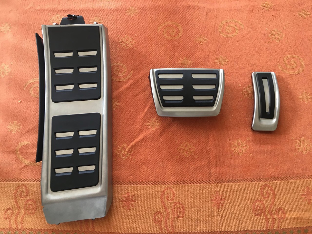

Pédalier sport (15,97€ livraison 0,23€) :
Pédales de sport en acier inoxydable de qualité, repose-pieds, accessoire couvercle pour Audi modèles A6

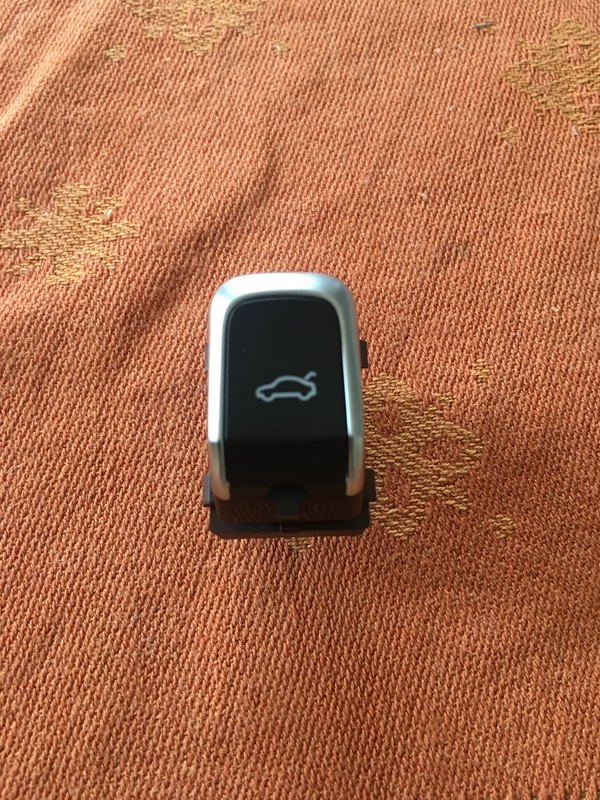

Bouton de l'ouverture du coffre chromé de la portière conducteur (7,31€ livraison gratuite) :
AZQFZ – bouton de déverrouillage du coffre arrière chromé, pour A5 S5 RS4 RS5 Q5 8KD 959 831 A 8K0 959 831 V10

Depuis le temps, je me dis toujours de penser à me commander des pédales sport, alors je vais le faire, les loupiotes ça j'ai déjà changé.

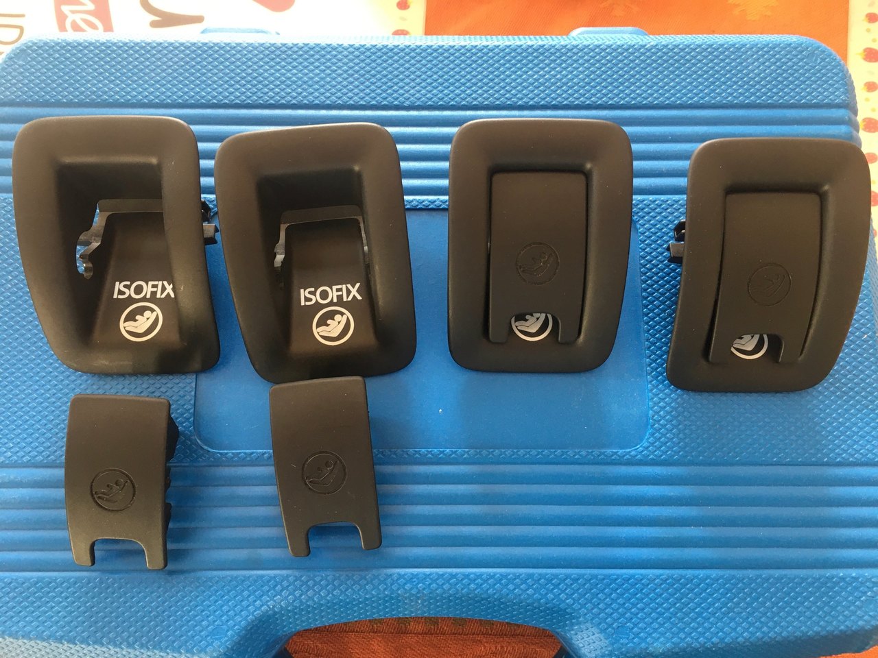

J'ai galèré avec les inserts en plastique pour l'attache Isofix, dès que je rabattais les siège ils sautaient et se mettaient de travers AP-Smiles_u1F62C.png
Il y a un labyrinthe à suivre pour les fixer définitevement ;p
2 secondes pour chaque cache isofix les gars... il y a un cran qui doit être clipsé AP-Smiles_u1F609.png
La tige en acier doit être enclenchée là très précisément

Ton petit pédalier me fait de l'oeil. J'ai bien envie de le commander en rentrant.

Et oui c’est un peu galère à positionner les inserts d'Isofix à cause du cuir qui n'aime pas du tout ça  ;-)
