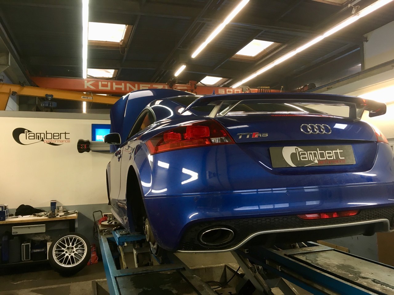

voici l avancée des travaux et les modifs pour avoir mon TTRS F1 boîte meca en vraie Clubsport
Son  usage quasi full piste a eut raison de ces évolutions
Gros Upgrade

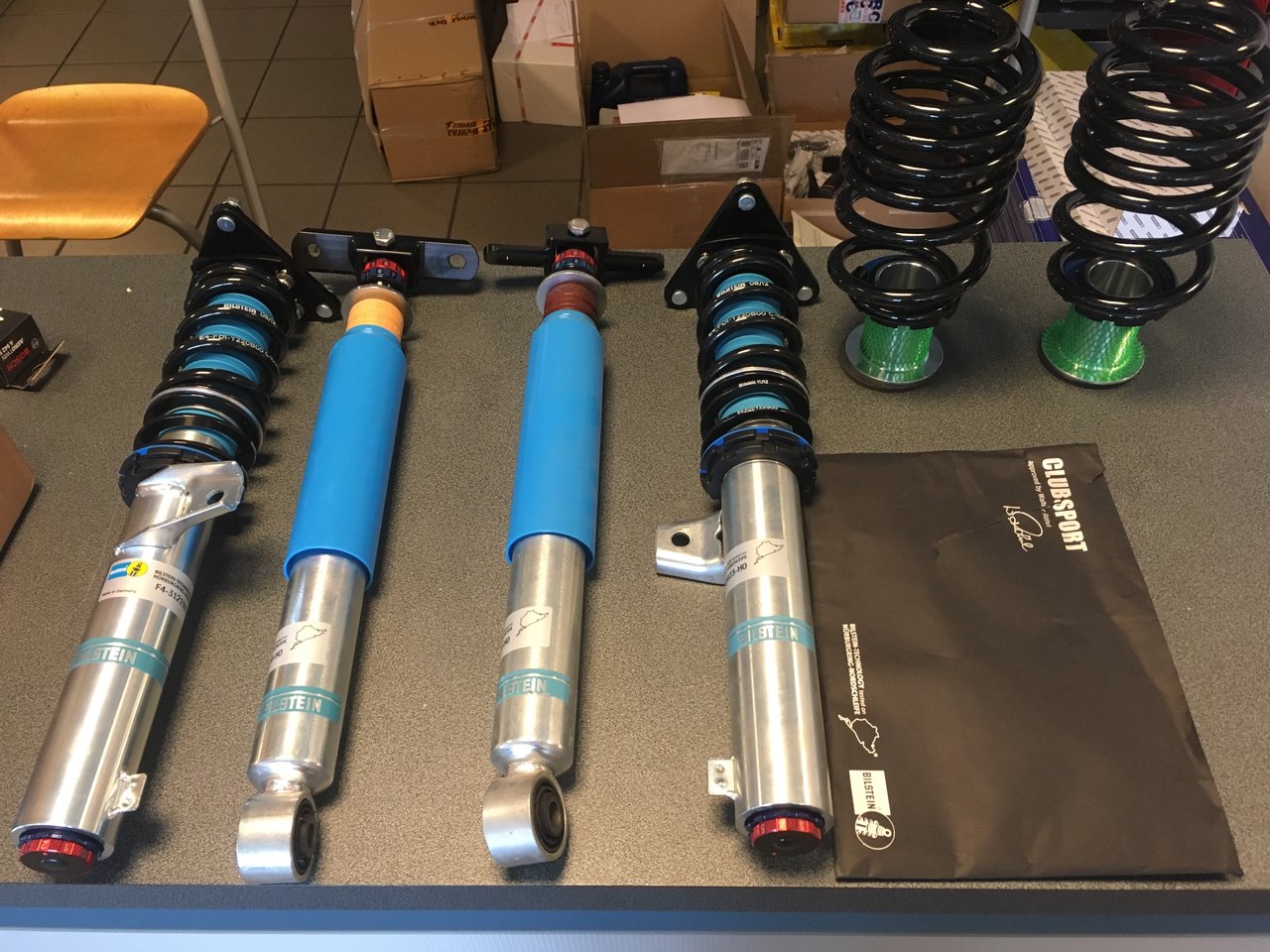

Suspension Bilstein club de sport

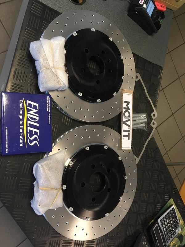

-freinage avant et arrière
-embrayage renforcé
-révision de la boîte de vitesses car le synchro de trois craquait

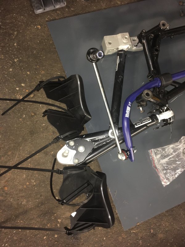

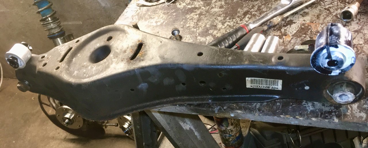

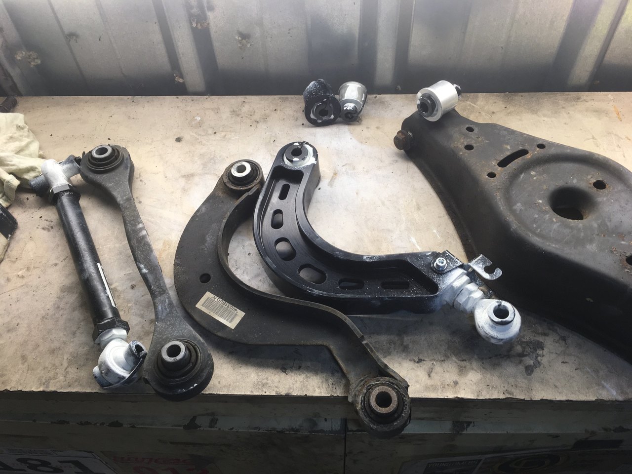

- train avant complet avec berceau et triangle mécano soudé sur rotules uniball
- train arrière également rotule

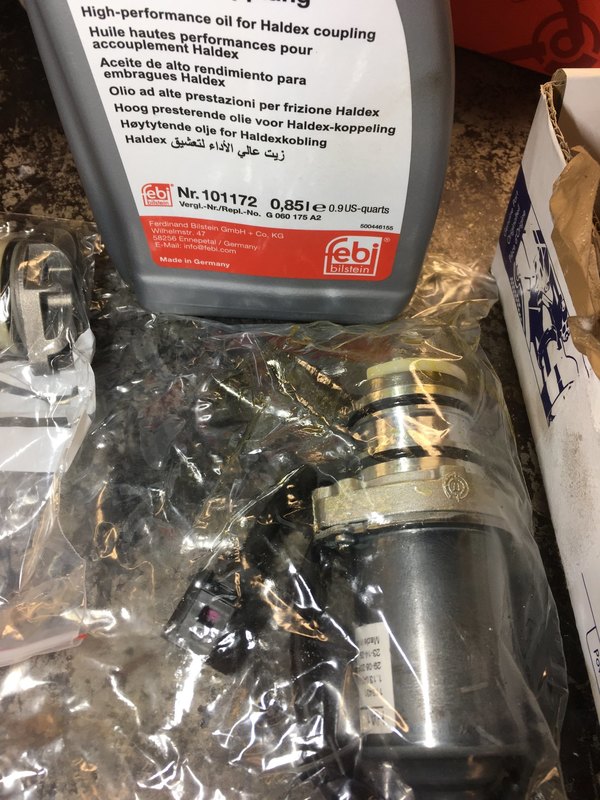

- entretien sur le pont arrière et le service ainsi que le système Haldex
- tous les galets et les deux courroie accessoire

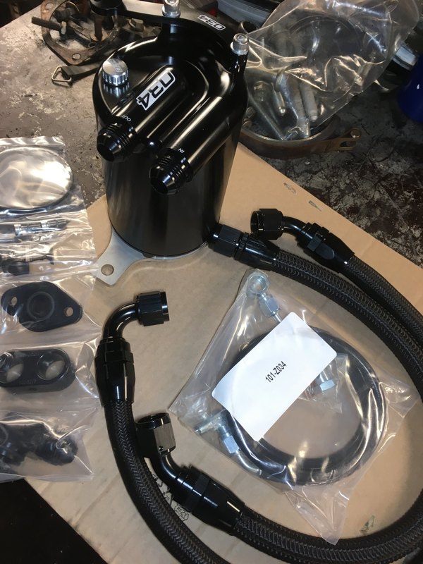

- Pose du quitte de récupération de vapeurs d’huile catch Can
- bobine d’allumage Audi R8
- bougies froides NGK Racing

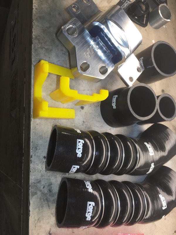

- Préparation au stage 1

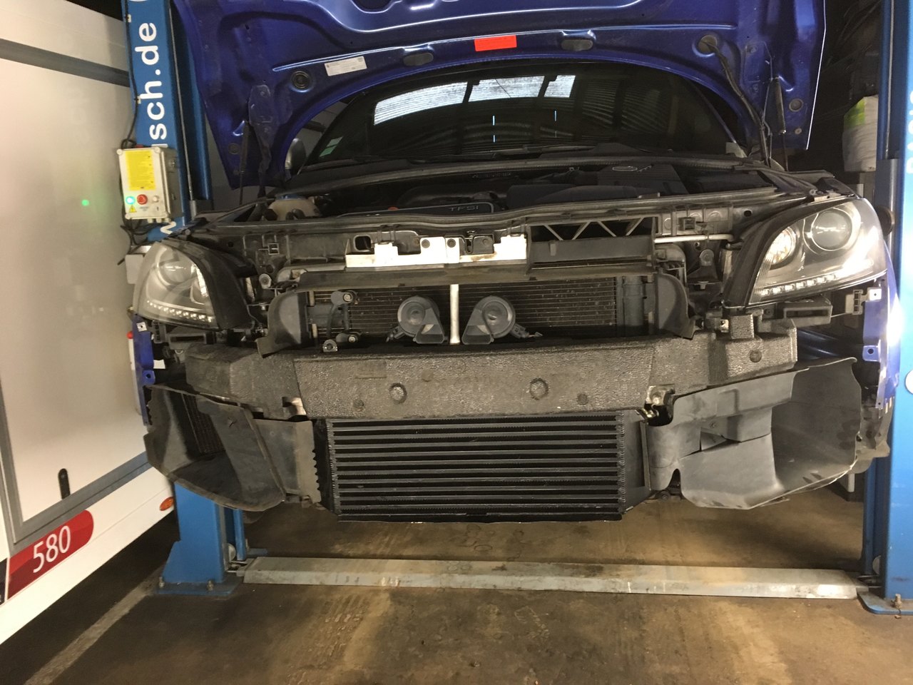

-Montage échangeur forge race
- installation kit durites échangeur et circuit sur alimentation forge
- montage quitte admission directe VW Racing

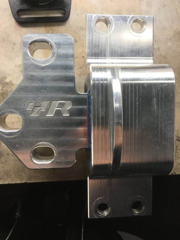

~ montage support de boîte VW Racing
- renfort du support moteur

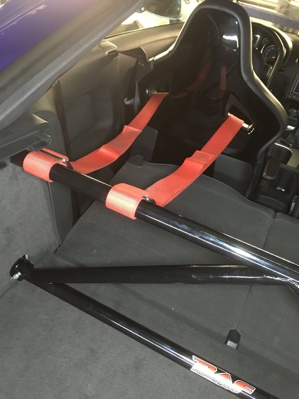

- montage d’une croix dans le coffre pour fixer les harnais et profiter des sièges F1
passe aux différentes photos
T'es passé aux trains roulants Verkline!! P...! Je suis jaloux!!
:bien:
Ouiiii j ai craqué

Beau boulot effectivement, quel est le gain de poids pour le berceau avant par rapport a l'origine ?
Verklne annonce 6 kg de moins par rapport à l'origine

:o Impressionnant tout ça, que de la belle pièce et sacré taf. :AP-Smiles_u1F60E:
Mention plus pour le berceau AV !
