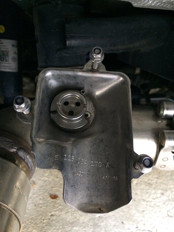

- de plus, apres le stage 1 j'aurai aimé gardé la ligne d'origine avec un meilleur son... comme le dit Gillou en ouvrant le clapet... mais euhhh comment dire... il est ou? est comment on fait?

Trouvé quoi, pour La valve et le ressort ??
Si oui, penses à bloquer en ouverture la valve soit une petite vis Parker ou du silicone ...

au fait Gilou, pour l'ouverture la valve du pot dorigine S1, il faut pour cela demonter le pare choc arriere non???

Alors, pour la valve, uniquement soulever l'arrière gauche du véhicule, ça se démonte en 5'. et si tu veux être plus à l'aise, tu déposes la roue.

au fait jai fait la modif en shintant la valve d'échappement. un peu mieux :)
