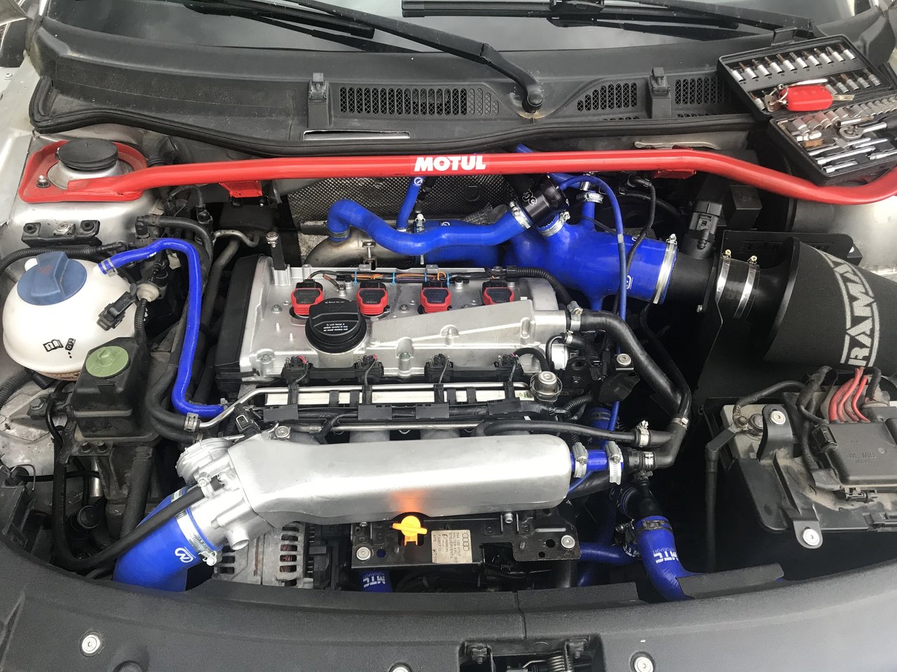

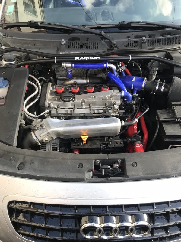

Sinon voilà pour les nouvelles..... Le moteur sera bleu 🤣🤣🤣 et aujourd'hui j'ai reçu mon filtre huile sport, filtre essence mes bougies mon joint de cache culbuteur mon vase expansion neuf et mon huiles boîte et moteur ..... Bref le système de refroidissement attendra pour la pose car comme un idiot j'ai zappé de commandé mon nouveau calorstat... J'en prend un à ouverture 82  °
Lien à poster
Je suis assez satisfait car j'arrive en tout et pour tout à rester dans les clous du budget, j'ai encore de quoi faire mes silent bloc et garder un petit peu de money en cas de coup dur pour la belle..... Après toute la partie mécanique me restera à acheter le kit Quattro sport arriere et trouver des baquets qui me conviennent.... Et pour cet année ça sera tout 🤣🤣🤣 ( quoique lol)

Il y a donc ce fameux émetteur, un purgeur de frein pneumatiques, un Calorstat ouverture 82° ainsi que les durites silicones de refroidissement 😀😀😀 bon pour le moment ma priorité c'est de la faire rouler pour la ramener chez moi et passer le ct, donc le montage du refroidissement se fera un peu plus tard
Lien à poster
Ouf..... 10 mn pour changer l'émetteur (malgrés une facture de 300 euros de l'ancien proprios il y a 13000 ) c'était bien le responsable de la pédale en bas🤣☺☺☺
Lien à poster
Et voilà la voiture roule enfin ^^ quelle bruit vraiment magique si on monte dans les tours..... Mais vraiment assourdissant si on stabilise à 2500/3000 tour d'ailleurs j'ai été surpris que même en boîte 6, à 130 on est quand même pas mal haut dans les tours,... Il faut que je cherche, ( une très grande chance que ça soit la ligne, mais jai des vibrations qu'il va falloir que je regarde

A mon goût il y a encore un peu de tri à faire dans le compartiment moteur 😂😂
En tout cas elle est belle 👍
tes optiques prennent l’humidité ?
Lien à poster
À première vue oui..... Ils prennent la Flotte.... Dégouté du coup ils seront prochainement démonté. Et oui il y en à du Tri a faire ça c'est sur, mais le but étant de la faire rouler pour pas qu'elle reste chez les parents, chez moi j'ai plus de place et j'aurai le temps de faire ce que je veux dessus.
