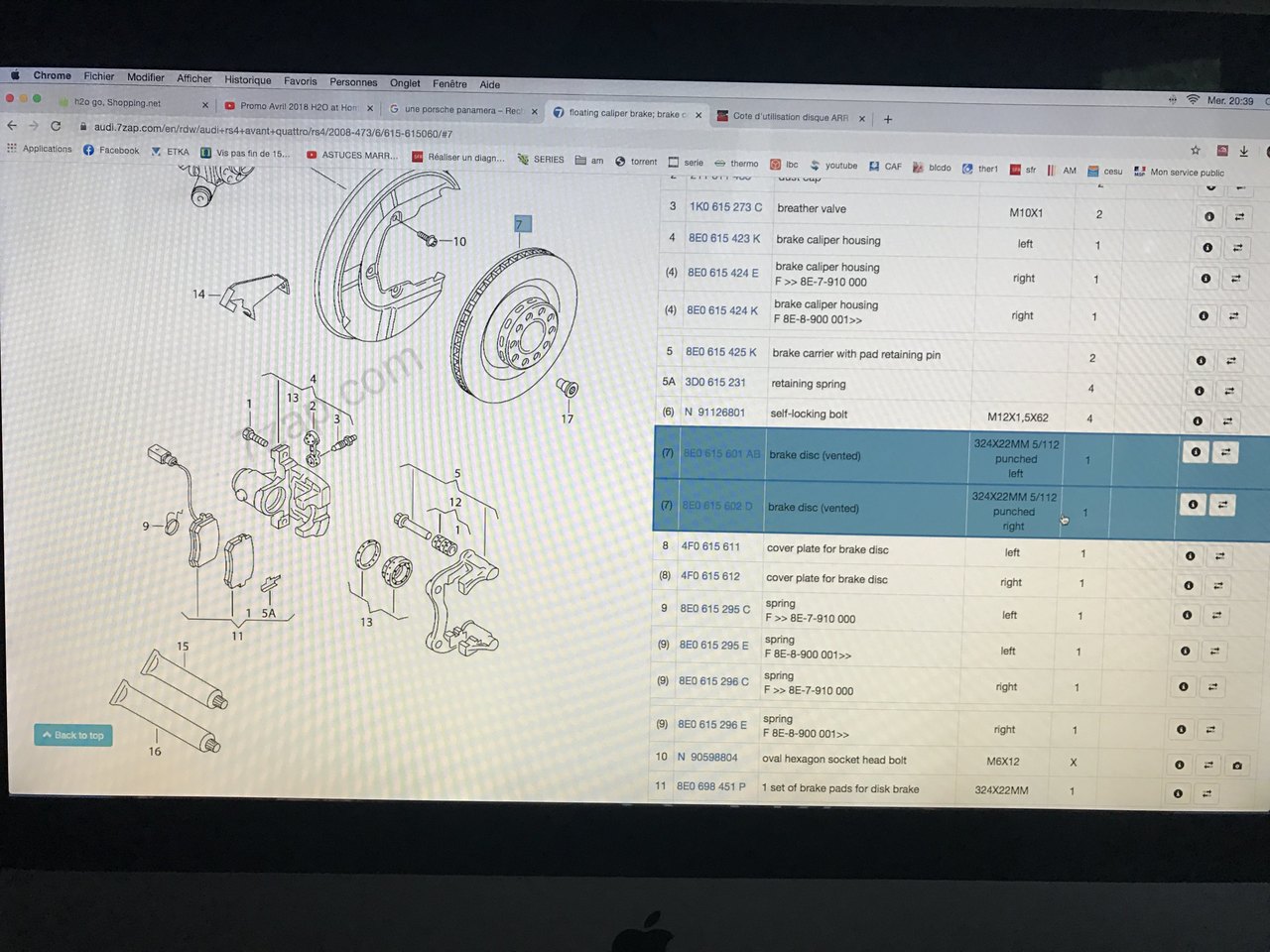

j'ai un kit frein de RS4 B7 à monter sur ma B5, à savoir étrier + disque, avec un support d'étrier spécifique pour adapter l'etrier du B7 avec son disque sur une B5. Le tout est d'occasion et stocké dans une caisse chez moi depuis 5 ans... je me décide enfin à le monter, mes disques ARR d'origine étant en fin de vie.
Avant je vais remettre les etriers à neuf (peinture + remplacement par du neuf piston joint et cache poussière...)
Et j'aimerai rectifier mes disques pour les rendre propre mais avant:
- connaissez-vous l'épaisseur à neuf et la cote mini d'utilisation?
- connaissez-vous un rectifieur en region parisienne qui sait faire çà à prix raisonnable?
merci d'avance ;)

bon je confirme c'est 324mm le diam, et j'ai vu qu'il est bien écrit 20mm mini
je suis à plus de 22mm donc çà devrait le faire ;)
