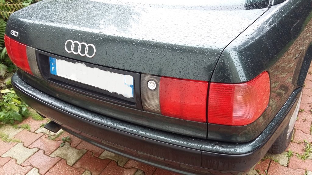

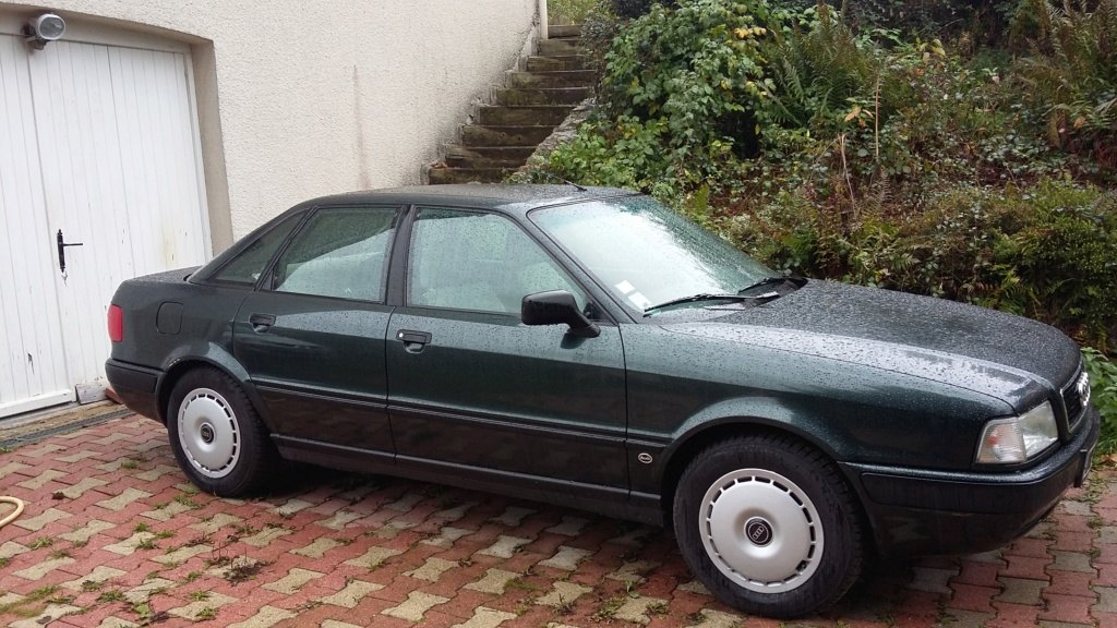

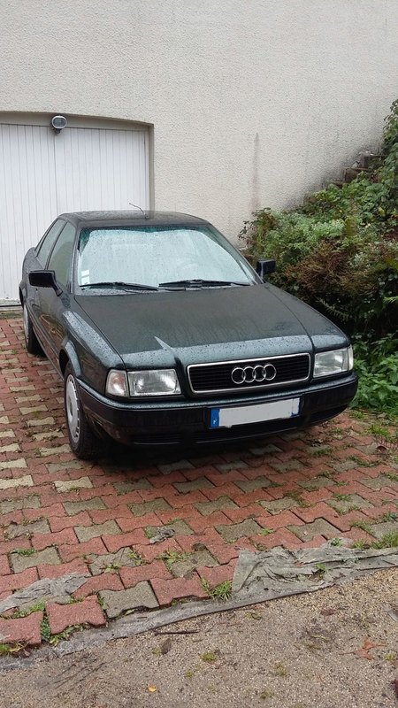

remise en forme de notre Audi 80 B4
Je vous présente notre audi 80 b4 du 04/1994 avec le moteur 1.6 101 ch.
Quelques photos avant le démontage; car en ce moment je lui refais une remise en forme car elle n'a pas été bien chouchouté.
