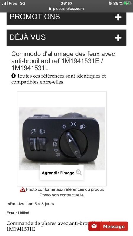

Je veux pas te décourager mais cette pièce ne se commande plus chez vw pour une s3 8l sauf en original made in Allemagne de chez eu avec une bonne gratte .... j ai voulu la changer y’a quelque temp au final j ai tous démonter nettoyer pour le rendre compte que c étais ma masse sous batterie qui s étais dévissé... dbced201f0ca8ea20dc53cef97b829e6.jpg&key=91e6b33624db0dc32948b8b053d122250c727cb2c3b16d7fd0586fbf45c08a16
Merci de ta réponse.
Du coup, j'en ai trouvé un chez Ftideway pour 80 € environ.
Apparemment, c'est cette référence dont j'avais besoin 8N1941531
La tienne est un 8L1 pour une A3.
La commande pour TT est inversée au niveau de la commande de phare et des potentiomètres par rapport à l'A3.
Il ne reste plus qu'à voir pour le montage quand je vais la recevoir ;)
