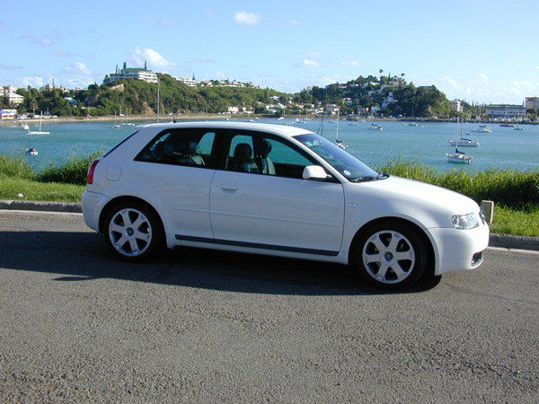

Elle me plaisent bien c'est petite jantes ça donne bien je trouve :)  sur la dernière photo de couleur bleu ce sont bien des jantes d'origine comme sur ma futur non ?
Modifié par Nicolaas
Une petite de la belle aussi aller :) je pense beaucoup a notre rencontre... je me demande si je vais avoir le coup de cœur comme la première que je suis aller voir... j’espère en tout cas, hâte d'y être.
Ce sont bien des jantes d'origine, mais ce ne sont pas les mêmes que sur ta futur, et encore moins des jantes de S3.
Elle sont pas mal c'est jantes, je les trouve beaucoup mieux que celle d'origine sur ma futur en tout cas, elle sont en 16 ou 17 vladi d’après toi ?  Elle me plaisent peux être même plus que les s3 au final. La couleur aussi et pas mal, ça envois grave avec ce bleu je trouve, ce n'est pas une s3 mais le même model que je vises non ? je commence a me dire qu'une petite peinture ne lui ferait pas de mal après 17 ans quand pensez vous, elle a bien mériter ça  ^^ mais il y a tellement de couleur aussi. Une petite peinture qui ressort bien, plus agressive avec des petites jantes en 17 ça pourrait lui faire que du bien et lui redonner un bon coup jeune :) Enfin ça ne sera pas pour demain, chaque chose en sont temps.
