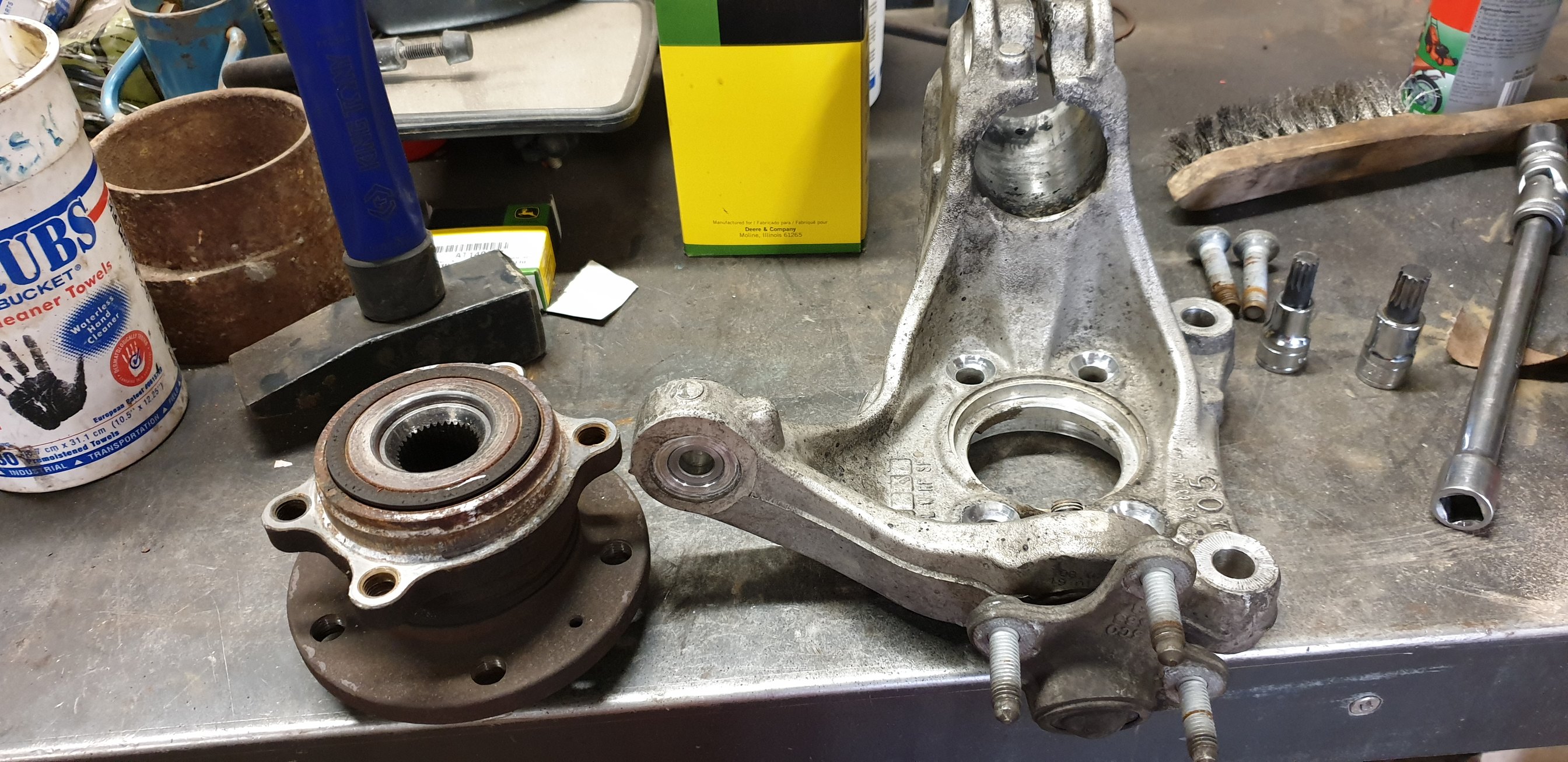

Mon pote avait fait le premier. Pensez-vous qu'il y a besoin de tout démonter, le support en aluminium comme on voit sur ma photo ou on peut faire ça sans démonter ?
Est-ce que le roulement est monté à la presse ou juste dans son logement ?
Quel est le couple de serrage de l'écrou central du moyeu ?
Merci par avance pour vos réponses et bonnes fêtes de fin d'année AP-Smiles_u1F609.png
Pour ca je vais répondre un peu tard du coup, nous on la fait sur la voiture sans tout démonter par contre il faut être outiller et avoir de sacré bras. Les quatre vis qui tiennent le roulement au support on a mit de la loctite rouge je crois, pas besoin de presse juste dans sont logement (/!\ Attention a bien nettoyer la rouille avant de mettre le nouveau /!\) et le couple de serrage moi j'ai pris ca comme ref :
Bien a vous.
Oui merci, j'ai fait tout ça avec un pote bien outillé, avec une presse et tout !
