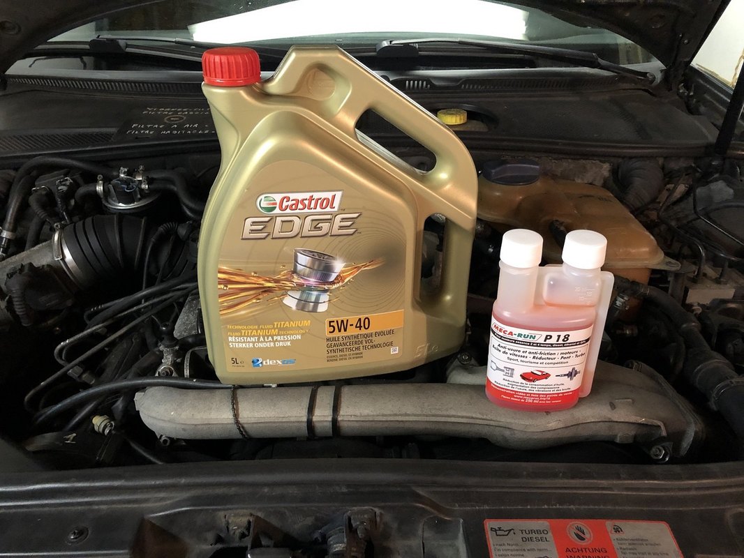

vidange et traitement au P18 MECA-RUN
Je l’ai testé sur le mien. J’ai suivi les conseils du Gaillard le Bricoleur sur YouTube. Ça n’a pas apporté grande chose pour moi je teouve. Je vais mettre dans la boite mécanique lors de ma prochaine vidange voir si les rapports passent mieux. Tu m’en diras pour ton cas.
Le P18 n'est pas un mauvais produit, je l'ai utilisé pendant un temps, jusqu'à ce que je trouve mieux et plus durable, par contre le prix est plus onéreux.
Depuis 2 ans, j'utilise le "Formula gold" de chez WARM-UP.
Traitement complet sur le 2.7t ce weekend de prévu après changement des joints de caches culbuteurs et des bobines et bougies, je vous donnerais mon avis ;)
A ma dernière vidange j'avais mis du Mecacyl CRP pour les poussoirs hydraulique. Ca a été plutot miraculeux en terme de bruit, le moteur est bien plus silencieux mais faut dire que je partais de loin...
