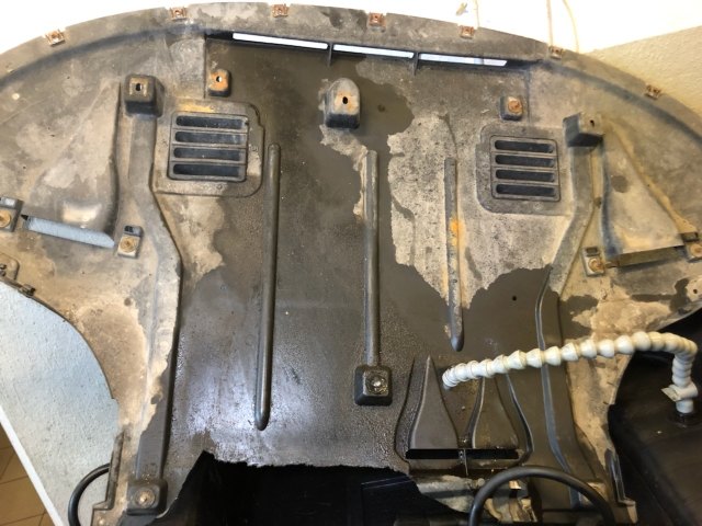

Bonjour, voilà j’ai enfin récupéré le carnet d’entretien, je trouve par contre le bruit moteur comment dire... suspect ^^
La voiture n’affiche aucun défaut le bruit ne serait-il pas dû à la perte d’huile ?
Modifié par Arte
Alors les tampons sur le carnet c'est bien mais il faudrait avoir les factures.
Car la dessus, le joint de la pompe à huile n'apparait pas, ni les disques de freins ainsi que les plaquettes, les suspensions....
Bref si tu veux retracer l'historique de l'entretien c'est indispensable. Car on sait juste que la vidange à été faite et parfois le liquide de frein.AP-Smiles_u1F609.png

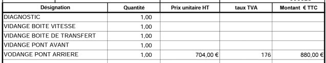

Pour info, prévoir 880€ pour vidange de la boîte et des ponts8158c091639191cb0687b0e5ea31e25b.jpg

La concession Audi a eu la gentillesse de me communiquer le suivi et la date du dernier entretien.
ils m’ont conseiller de faire une vidange tout les ans (la « grosse » révision ayant été faite en  septembre  2019)
je pense y aller... ayant changé la batterie moi même pour une bosch, J’ai pu lire sur différentes Tread qu’il fallait la programmer dans le mmi, la procédure n’a pas l’air très compliqué mais je n’ai pas de vag-com...
vidange (bon ok 10L huile) Et un reprog pour la batterie Cela ne devrait pas m’arracher le bras... quoi que 🤪
je me suis également renseigné chez ZF (pour la boîte de vitesse) Ilspréconisent un changement d’huile tous les huit ans ou 100 000 km... je demanderai a la concession si elle a déjà était faite mais au dire de ZF peu de chance... je me suis permis de leur poser la question concernant le coût d’une vidange de boîte, réponse 730€ et immobilisation du véhicule pour la journée

Je me suis donc permis de contacter le garage de ZF le plus proche de chez moi...
monsieur avec ce kilométrage là c’est quitte ou double...
La préconisation est bien 100 000 km ou huit ans Mais si elle n’a jamais été fait je vous déconseille de la faire... 😅
voilà quoi en penser et quoi faire...
Euuuh, pourquoi ?!!!!!!!
Selon lui la boîte ce serait habitué à cette usure...
il m’a conseillé de juste la remettre au niveau au cas où...
Après je psychote un peu peut-être... La boîte n’a aucun souci, aucun raté, aucun accrochage...
Après 150000km pareil je déconseille les vidanges de boîte surtout si elle fonctionne parfaitement et a par aller chez zf fabricant de boîte qui c’est réellement bien vidanger les boite auto ..? Pas grand monde malheureusement...
