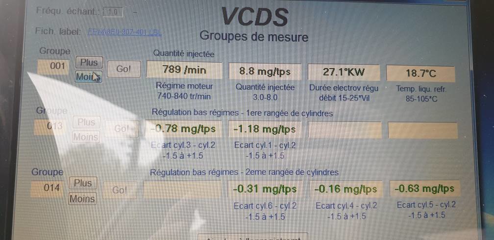

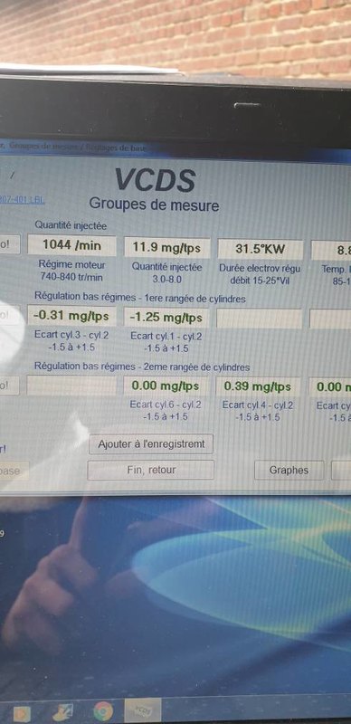

moi j’ai réglé ma pompe injection avec tdi graph sur le vcds,j’ai baisser au minimum ma vanne egr et augmenter mon préchauffage,j’ai moins de fumé qu’avant mais j’ai toujours un problème. je vais joindre en photo mes valeurs injecteurs suivant température moteur.
La je t’ai mis des photos du démarrage donc tu peux voir la différence au niveau de mes injecteurs par rapport à la température moteur et aussi la quantité injection qui je trouve est excessive quand la voiture est froide

Oui on voie bien que a froid qu'elle injecte beaucoup et que les écarts entre les injecteurs sont élevées.

tu pourra regarder tes retours injecteurs et quantité gazoil injecté à froid pour voit la différence entre nos deux voiture si tu as le vcds bien sur. je te remercie
tu pourra regarder tes retours injecteurs et quantité gazoil injecté à froid pour voir la différence entre nos deux voiture si tu as le vcds bien sur. je te remercie

si tu as les outils tu peux vérifier ton calage de distribution. Moi aussi j’ai un cliquettement en phase d’accélération un peu comme toi mais mon moteur est silencieux au ralenti,par contre je viens de me rendre compte sur une photo que  j’ai vu sur se forum que sur mes photos à côté de ma fenêtre quantité injecté j’étais toujours au dessus du max qui est 25,Tu penses que je peux baisser c’est deux fenêtres avec le vcds ?groupe 1 fenêtre 2 et 3

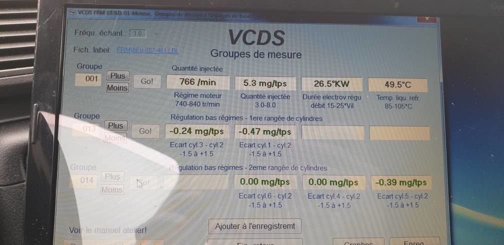

J'ai regardé la mienne à froid mais valeur pour comparé avec les tiennes

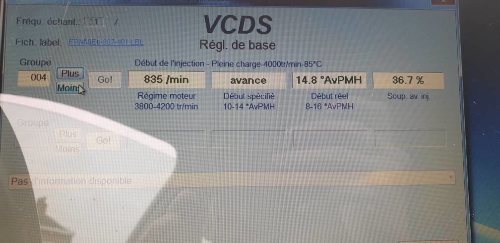

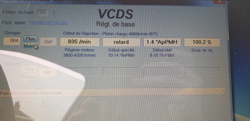

J'ai remarqué que sur la mienne quand je passe en réglage de base elle fait aucun bruit quand elle est en retard mais quand elle passe en avance sa claque fort.
Je vais mettre les photos quand elle demarre sur le starter à 7° dehors et après a sont régime normal 9c5de86fa61bfd69254b21afa59e26d2.jpga1e7e12fddda5fbc66c74a909585df26.jpga3070803b92bba0041530ec0e09a791e.jpgf91109f030bf238bed6183ddcb3b9333.jpg7d51e6690cea82b95b81214ed05c99f7.jpg

salut déjà t’es valeurs injecteurs sont biens comparés au miennes,Pour ta pompe injection  pour l’avance ou le retard pourquoi tu regardes pas dans tdi graph,moteur à chaud. Tu verras ta ligne jaune ou elle est par rapport à la ligne bleue.
Je t’ai envoyé deux photos la première c’était avant que je règle ma pompe injection, J’étais au-dessus de la ligne verte ensuite j’ai essayé de la rapprocher au plus possible de la ligne bleue.
Dans le tdi graph je suis -1,4° avPMH donc réglage conforme.
Mais elle claque comme un vieux tracteur et quand je suis en réglage de base elle tourne rond.
Par contre la valeur durée electrov régulation du débit est élevée comme toi je suis au dessus.
