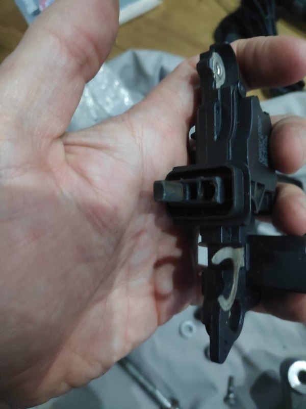

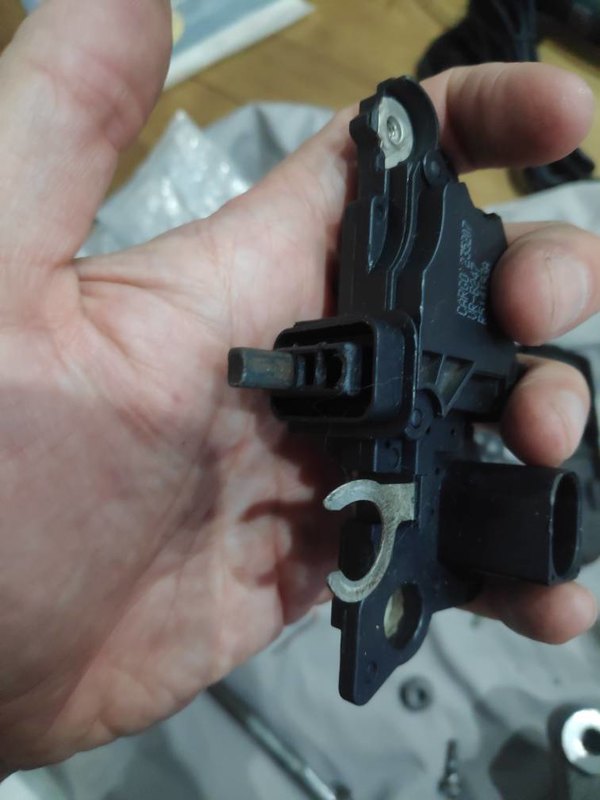

Après 1h30 de bataille j'ai reussi à le sortir j'avais oublié que c'était pénible mais bon, Le verdict est tombé les pluies torrentielles novembre/décembre on eu raison de mon régulateur un des charbons était grippe totalement impossible de le sortir je
m'en sort pas trop mal je vais le remplace de nouveau

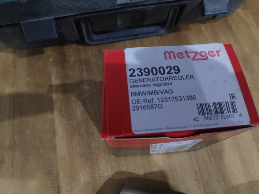

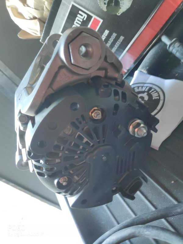

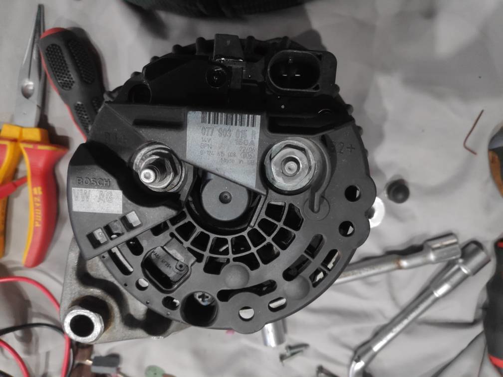

Remontage de mon alter j'ai reçu régulateur Metzger A la place du cargo monter par un " professionnel de la rénovation électrique "
J'ai pis l'ancien en photo le chardon c'est oxydé et totalement bloqué en essayant de le sortir je l'ai tué un coup de papier à poncer histoire de pas faire de faut contact contrôle au metrix et remontage mon Dieu qu est ce que c'est pénible mais pas le pire de l'auto au bout d'une heure de combat remise en route 13,7/14V et cerise sur le gâteau plus de voyant batterie comme un forumeur l'avais dit ça provenait du régulateur paie ta blague après ont s'étonne de plus avoir confiance et que ceux qui bosse bien son débordéb0908aabef5edcfa3ac81a5e1fe2f37f.jpg7bd9587f2fb58398da41bd75ad0564d7.jpg74f0000416952abb9db86dd3eea4ec6b.jpg0be28a8aabab4972e6b3f8d8adb00071.jpg3ba12bb1a1095a7684823c31dde88b54.jpg7b00406ae9f3531428a3d2a2304cc216.jpg

salut a tous , hier sortie en famille jusque la tout va bien je vais faire le plein et eu redémarrage 12V :AP-Smiles_u1F614: au tableau de bord   , coupe remet 13,7/14 mon alternateur est bien fatigue va falloir le remplacer

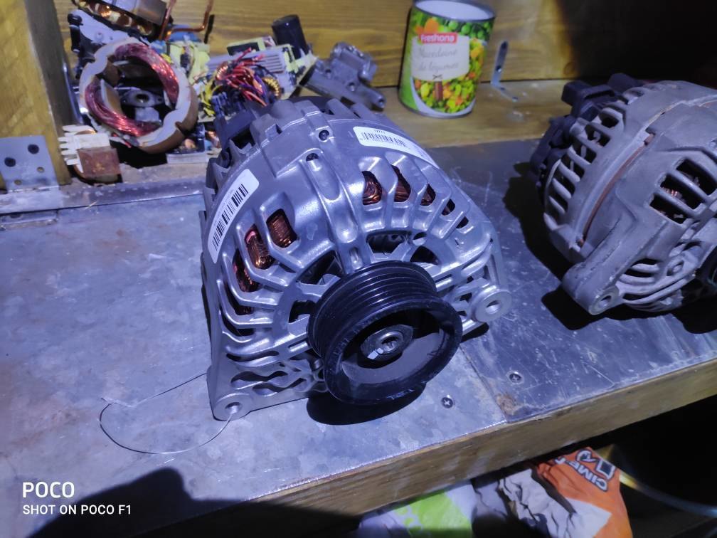

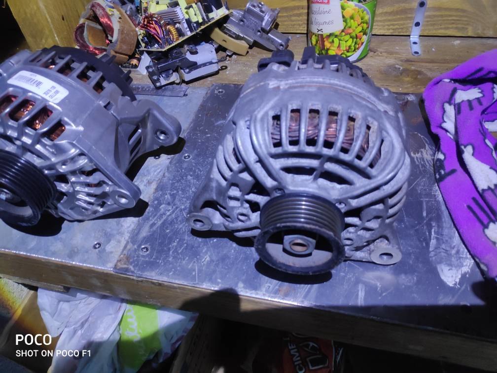

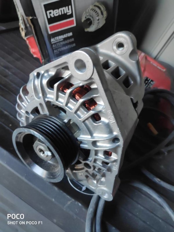

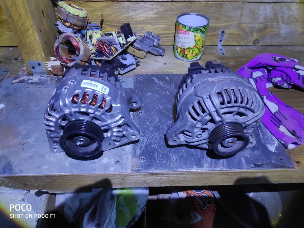

Des news de ma belle alternateur reçu flambant neuf ( un grand merci a classik 167€ euro livrer ) quelques photos de l'ancien et le neuf, la poulie est légèrement plus grosse 68 mm au lieu 61 d'origine quand on remonte la courroie faut serrer les dents mais ça passe à un poil de cul , tout content samedi soir je fil un tour de clé et la grosse déception 12V , j'ai laisse je suis revenue le lendemain et la miracle 14V je pense que ça devais être au montage pourtant j'ai nettoyer les portées et bien serrer

Très content pour toi, et tu verras que ça charge fort ce modèle ! ;) (et effectivement je me souviens que mon mécano avait récupéré l'ancienne poulie pour que ça passe)
Modifié par Classik
C'est ce que j'ai voulu faire mais la poulie du nouvel alternateur a une bague intégrer et viens plaque dans le roulement si j'avais monter l'origine dessus il aurais bloqué contre le châssis de l'alter il aurais fallu y mettre une rondelle, et j'ai vu que ça passait au poil avec nouvelle poulie donc impeccable

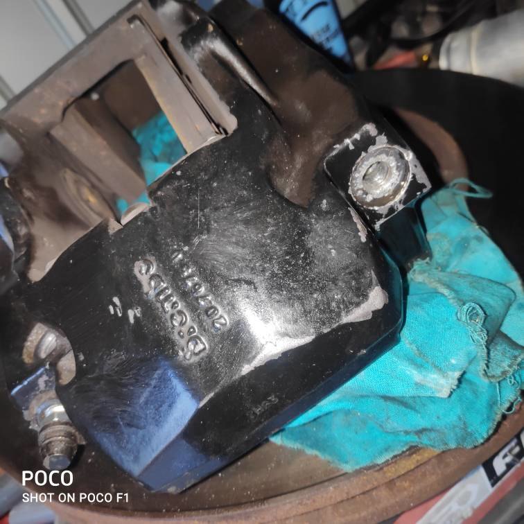

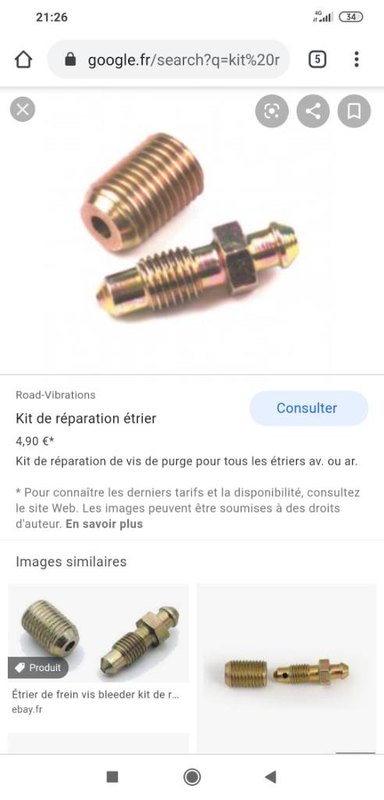

On c'est battu avec mon beau-père l'après-midi complet et triturer ma vis de purge casse , finalité complètement souder et en perçant on a tuer la porte conique du fond qui fait l'étanchéité les glandes !!!
J'ai regarde étrier d'occasion c'est même pas la peine un Rein et 2 bras , j'ai vu que l'on pouvais monter des kit de réparation avec un adapteur filet rapporter b83a119b00fc54d84c855d93bd13292a.jpge9997bad734e6962aff81534df986052.jpg

Hello DJ, tu fais bien de partir sur une solution de remplacement de l'étrier plutôt que de te lancer dans de la réparation. Sur nos tanks, je ne serais pas du tout rassuré  de rouler avec un frein avant bricolé, même par quelqu'un d'aussi compétent que toi... Effectivement l'étrier est partagé par les modèles que tu as rappelé ce qui élargit le champ des recherches...
