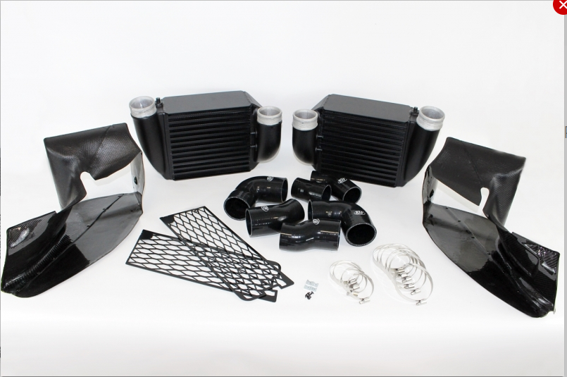

Bonjour m à question concerne ceux qui ont changé leurs échangeurs je voudrais savoir si les écopes sont obligatoires ou c est juste que les origines ne s adaptent pas dessus sans modification. Merci de vos retours
Néanmoins prendre des écopes en carbone , car les versions en plastique  bouffe les soudures des échangeurs avec le temps.
Elles sont fournie sur les pack WAGNER, sur KWE je ne c pas
Je sais c est juste qu avec les injo plus toutes les pièces que m a demandé le préparateur et les échangeurs sans les écopes je rentrai dans mon budget et qu avec les écopes ça dépasse c est pour ca
Et faire des économies de bout de chandelle pour des écopes me semble peux viable dans le temps (avis personnel).
Néanmoins partir sur un pack reviens 1500 euro, plus des durite (ASPY renforcer).
A+
Pour les injo j ai pas encore trouver mon bonheur j attend le retrouve de Fred auto sport sur des versions que je lui est donne
pour les échangeurs c est 700 euros de plus pour les écopes donc du coup ça attendra un peu plus je vais le faire le reste en attendant.
Avec un peu de patience, j'avais vu des Wagners pour 1450€ tout compris. Perso je n'ai aucune confiance en KWE (mauvaise expérience justement pour ces échangeurs) et quand tu rajoute le prix des écopes ça commence à chiffrer même chez eux.
Magnifique , et le gros plus c'est que c'est OEM tu pose ça y va nickel c'est sur que les miens en réfection mon coûte que 560 balles mais ils ont un poils plus gros ça passe juste
