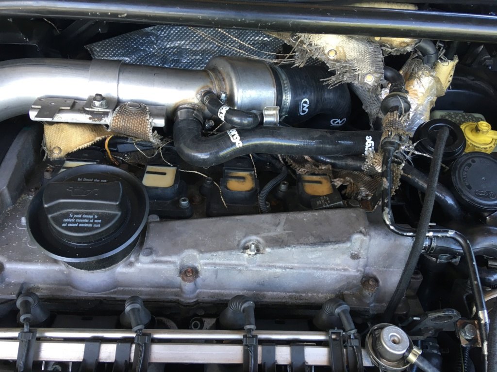

Aujourd'hui, la boite aux lettres était remplie de choses très attendues !!
Durite Viper Performance et 1 mètre de durite silicone (achetée chez swapland) pour remplacer la durite de liaison N75 - Waste Gate
Alors sans plus attendre, on se remonte les manches !
J'ai commencé par un bon nettoyage extérieur de tout ce qui est gras comme le turbo, le bloc moteur, les différentes durites, etc ...
Même le collier qui tient la durite sur le turbo y est passé
Ça c'était avant ...
Désolé, je n'ai pas pris la photo après, mais c'est un autre monde !
Ensuite, il a fallu jouer de patience pour tout positionner correctement, car la nouvelle durite n'était pas 100% fidèles aux cotes de celle d'origine.
Par exemple, j'ai du me résoudre à enlever 15 mm sur le diamètre d'entrée turbo, sinon ça touchait directement les conduites de frein rigides en sortie de mastervac
Après ça (j'avoue que je n'étais pas très fier ...) , impeccable !
Après ça, on remonte tout tranquillement, dont la barre anti rapprochement, repeinte quelques jours auparavant.
Ponçage, 2 couches d’apprêt, 2 couches de Motip noir satiné et 2 couches de Vernis de la même marque.
Bien sur, non sans un nettoyage en profondeur
Là c'est mieux
Le rendu final avant la pose des caches est plutôt pas mal. C'est propre et les modifications sont discrètes.

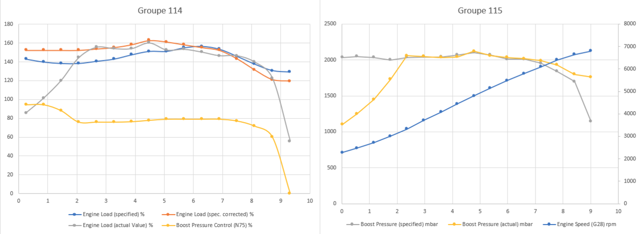

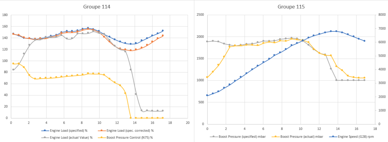

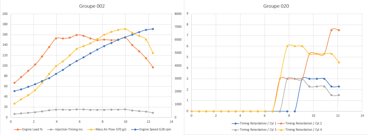

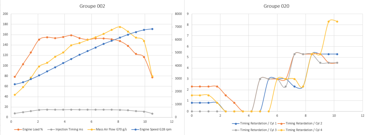

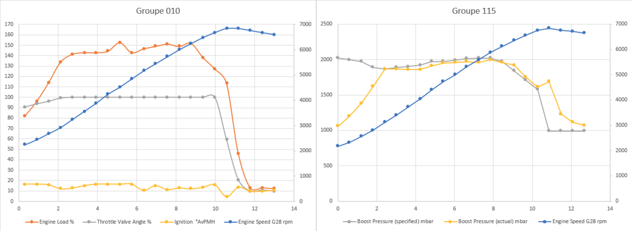

Je viens de dépouiller les quelques logs réalisés hier, après les changements évoqués plus haut, ainsi qu'un effacement des défauts moteur :
Y a vraiment du mieux, mais je pense pas qu'elle sorte pour autant ses 225 ch. A noter cependant qu'il faisait en peu plus de 30°c
Mais je vais certainement encore avoir besoin de vos analyses pour savoir ou chercher
002/020 Avant (avec l'induction fendue a l'entrée turbo)
002/020 Après
010/115 Avant (avec l'induction fendue a l'entrée turbo)
010/115 Après
114/115 Avant (avec l'induction fendue a l'entrée turbo)
114/115 Après
Lien à poster
Ta charge est maintenant cohérente, attendons qu'il fasse moins chaud oui. Tu as encore beaucoup de reprise sur l'avance a l'allumage, si c'est pas mieux tu pourras essayer de changer d'enseigne de sp98.
J'essaie de comprendre; Tu veux dire que j'ai encore pas mal de retrait d'avance, par rapport à l'avance optimale ?
Pourtant je roule exclusivement au SP98. Sais tu si la TT embarque dans le contrôle moteur une gestion de l'avance opti dépendante du carburant ?
Si on met de coté le carburant, quelles pourraient être les autres pistes ?

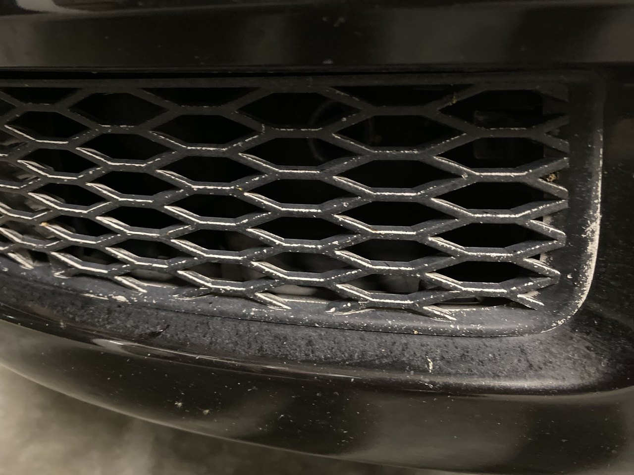

On poursuit la cure de rajeunissement avec une mise en peinture des grilles du pare choc
Avant
Pendant
Nettoyage eau + shampoing puis dégraissage
Après application d'une peinture noir satinée en bombe (2 couches) + 2 couches de vernis
Et voilà le résultat final
Modifié par Milky_Way
Lien à poster

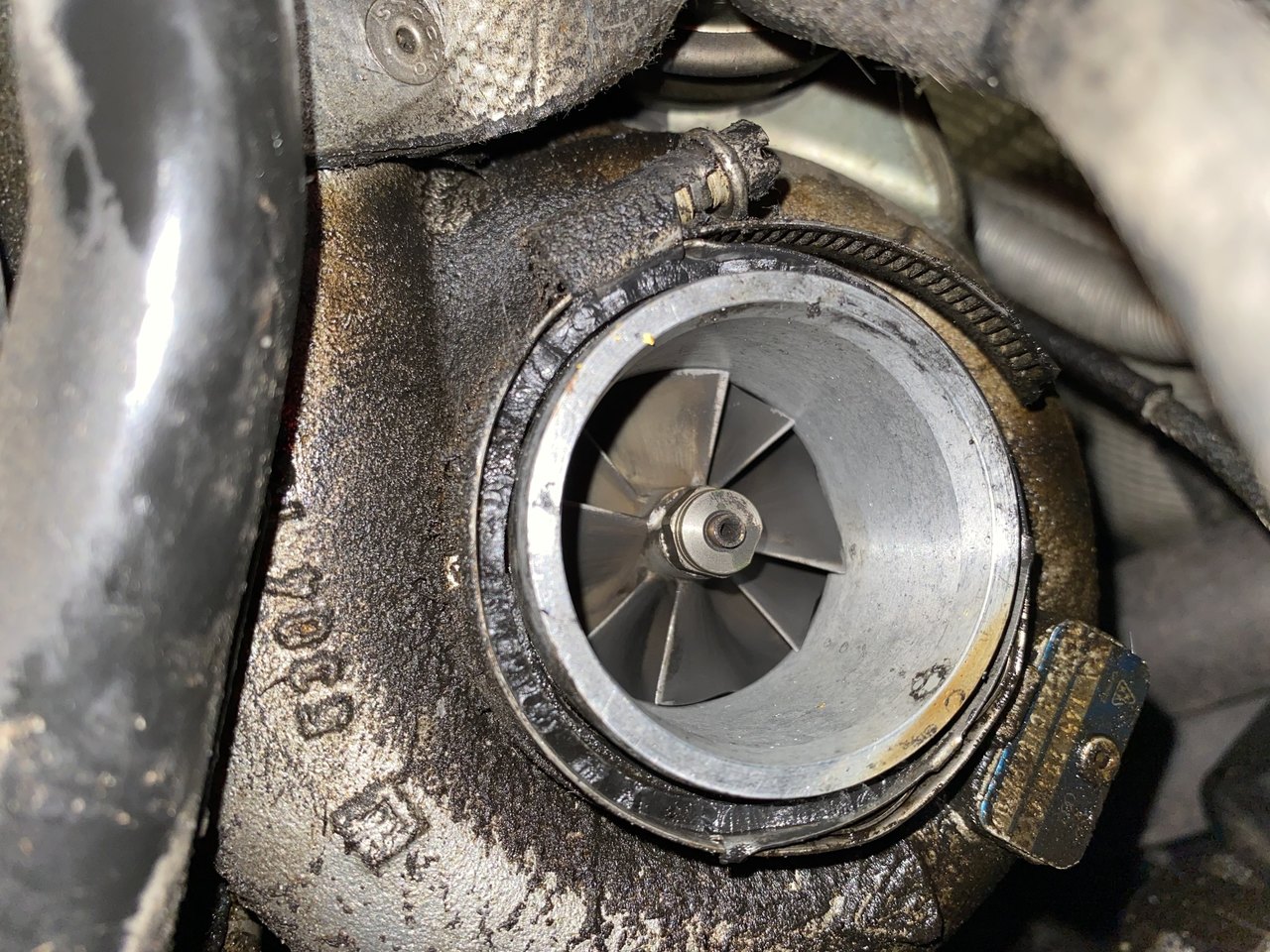

A part ça, je me suis aperçu que je n’avais pas refait de test d’étanchéité depuis le montage de la durite Viper Performance.
C’est donc chose faite
Ça monte légèrement en pression (il est conseillé de ne pas dépasser 1 bar maxi sous peine d’abîmer le joint de pallier du turbo), mais on entend que l’air s’échappe de quelque part. En effet, par le clapet de régulation, la pièce en plastique noire branchée sur la durite de reniflard.
Je ne sais pas si c’est normal.
Je sais que cette pièce n’est pas chère, mais je ne sais pas si on peu la tester.
toujours est il qu’en bouchant la durite de reniflard, là c’est complètement étanche.
Je monte donc gentiment en pression et là, j’entends des gloup, gloup, comme si je soufflais dans l’huile moteur, comme si l’air préférait passer par le retour d’huile turbo qui conduit au carter d’huile, plutôt que par le compresseur. Bizarre ou pas ?

Salut, le test de mise en pression doit se faire en sortir de turbo ;)
coté entré turbo, comme tu l’as vu ce n’est pas 100% etanche.
et idem il te faut boucher la sural juste avant le papillon. Sinon tu pousses l’air dans les soupapes/cylindres

Comme ça tu ne restes pas tout le circuit aussi. Même si pas pas 100% étanche par l'induction, ça permet de déceler les fuites.

Mon but est de tester le circuit en amont du compresseur (méthode N°2 décrite sur le site S3 passion (ici))
C'est dommage, il n'est pas clairement expliqué le comportement qu'on doit attendre.
J'avais déjà testé en aval du compresseur, via la méthode N°1
La pression monte et l'air s'échappe du puits de jauge à huile
Ensuite, j'avais refait le test en mettant un bouchon sur la durite qui se raccorde au boitier papillon, pour tester le circuit gros diamètre + échangeurs.
Ça tient 1,5 bars sans problème. Je n'ai pas voulu tester plus par peur d'éjecter me bouchons.
6C804FC0-85A7-4D26-978A-3E325158A8B4.jpeg.93c1556a5d73cd57115ef3f9b1c1f559.thumb.jpeg.99dfe065892b0e9c8e0f599f1021407a.jpeg
Finalement, la seule durite que je n'ai pas pu tester est la rouge, en sortie turbo / entrée air resctrictor

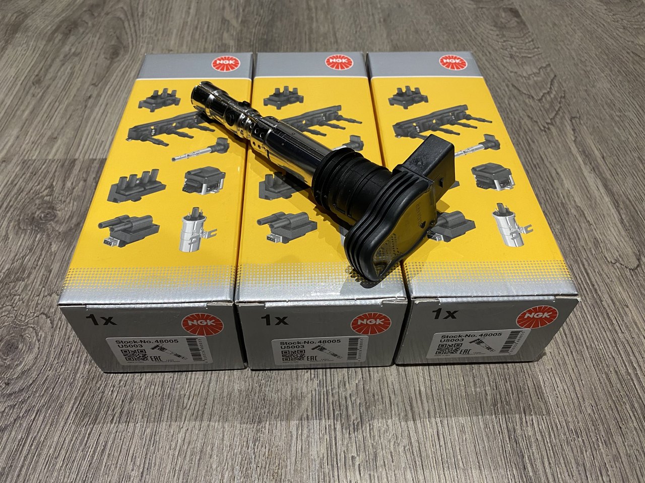

Dans la perspective de retrouver les perfos nominales, j'ai commandé des bobines et une pompe de gavage (4 bars sur le 225)
Installation des nouvelles bobines NGK. Compter 30 minutes.
Au passage, il faudrait que je me procure le petit outil pour changer les prises, cassées au niveau de la languette de piégeage.
Mais pour l'instant, ça ne bouge pas.

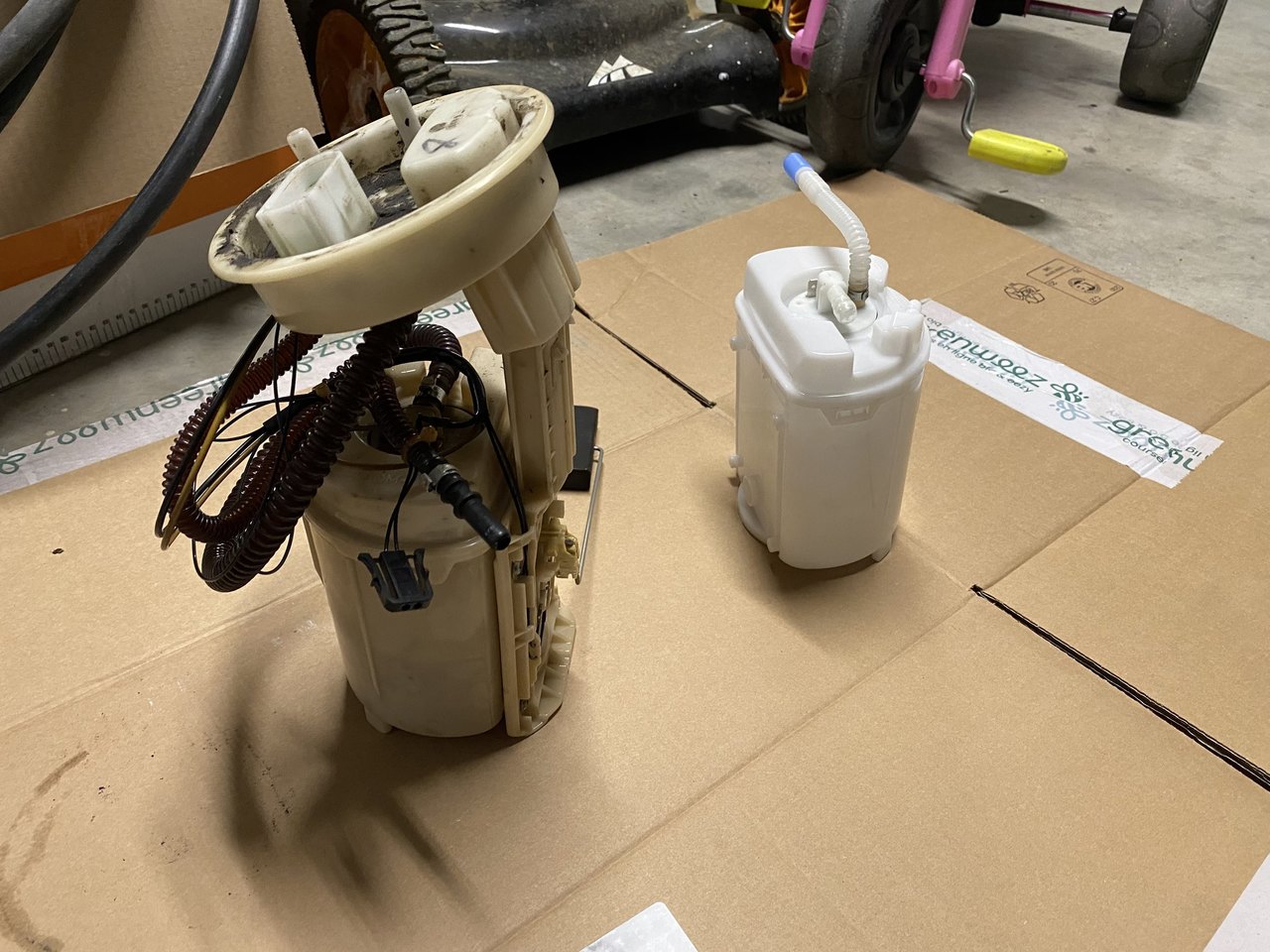

Ayant déjà changé le filtre à carburant et nettoyé les injecteurs dans un bain à ultrasons, la partie alimentation et injection est donc terminée.
Illustration des durites à carburant
Au milieu les nouvelles, coupées a bonne longueur sur lesquelles j’ai remis les raccords encliquetables d’origine.

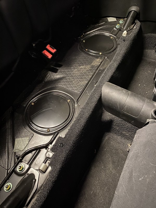

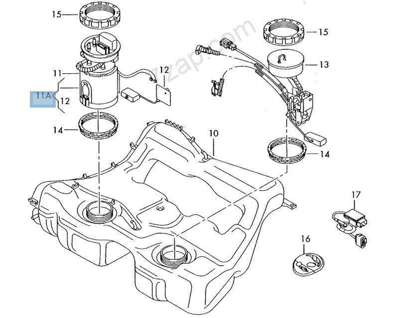

Puis place à la pompe de gavage
Accès côté conducteur. De l’autre côté c’est un système de refoulement avec un 2e système de jauge, spécifique aux quattro qui ont le réservoir en 2 parties, à cause de l’arbre de transmission
Quelques coups avec la main sur un gros tournevis suffisent pour dévisser ce gros écrou en plastique.
La nouvelle pompe est livrée avec son bac et sa crépine. Y a plus qu’à récupérer 2-3 choses pour assembler la nouvelle combinaison.

Milky Way, quand tu donnes 4 Bars pour la pompe de gavage des 225 c'est la pression standard ou elle est plus élevée?
Une ref. ?
(Rien à voir) Ton pseudo me fait penser à une barre chocolatée qui n'existe plus il me semble. Que de souvenirs...
Lien à poster
Salut, c'est le boost et le fpr qui fait la pression du rail, jamais compris pourquoi les vendeurs affichent 4bar. Un 1.8t préparé a vite besoin de 4.5bar dans le rail (soucis des que le débit est insuffisant a 4.5bar).
Modifié par bk56190
Lien à poster
Il y a 11 heures, CatMc a dit :
Une ref. ?
tu l’a encore dans les célébrations ^^

L'inversion des essuie-glace, j'ai inversé aussi. remis dans le bon sens depuis.
Sympa les nouvelles durites.
Pourquoi tu n'as pas remis des bobines vissées?

Il y a 23 heures, CatMc a dit :
Une ref. ?
4 bars annoncés pour la quattro
Ca couvre certainement les 3.2L également

Lien à poster
Il y a 11 heures, Sm18 a dit :
D’origine, j’avais les bobines clipsées
J’ai remis les mêmes en NGK
