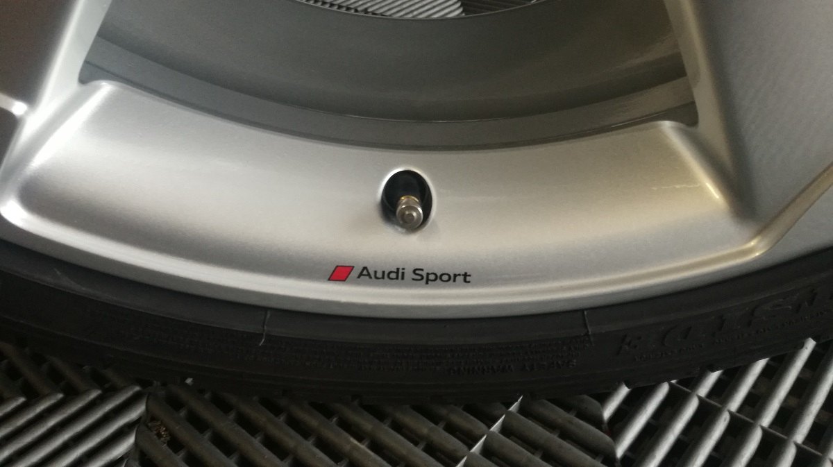

Et c' est parti, pose d' une protection céramique et d' un sticker avant de remonter les roues sur l' A7.
IMG_20210130_120723.thumb.jpg.f0b13f540d06ab3b3bd988926b49eb58.jpgIMG_20210130_120746.thumb.jpg.ec8cbe93f6305f706f167d4df395caa4.jpg
Photos avec les roues montées sur mon bolide.
Et 2 dernières pour voir la peinture en noir brillant des bols de disques et des étriers.
Désolé pour la piètre qualité des photos mais j' ai dû composer avec cette fichu météo. AP-Smiles_u1F61E.png
A savoir, le Gris utilisé par la CC Allemande n' était pas la bonne teinte d' après le pro : Jantes Alu Services.
Très content du résultat, le Gris Silver des jantes contraste bien avec le Noir Mythic, la touche alu qui manquait. :AP-Smiles_46:

Pierre : C' est le RAL du gris OEM des jantes Silver mais je ne sais te dire le nom exact. :AP-Smiles_u1F92B:
Fab : Non, une des 4 jantes était vraiment pas clean car le vernis était parti sur un 1/4 de la jante. :AP-Smiles_u1F633:
Pour le tarif, j' en ai eu pour 550 euros environ avec remise.
Vincent : J' ai hésité à faire vernir le sticker par le pro mais je n' étais pas sûr du rendu donc je l' ai posé après.
C' est un sticker pour étrier de frein, sa durée de vie ne devrait pas être trop mal, à voir dans le temps.

Tu as bien fait de mettre le stickers après.
Croit moi que j'ai eu beaucoup de voiture en detailing et j'en ai eu pas mal qui avait la jante abimé à cause de ça.
Le vernis accroche pas super bien sur le stickers, en tout cas pas autant que sur la jante.
Et du coup le vernis fini par partir sur le stickers et après ça commence à s'écailler partout  ...
La au moins si ton stickers pars , tu en remet un neuf et c'est reparti
Lien à poster
C' est bien ce que je pensais Kévin, merci pour l' info. AP-Smiles_u1F60A.png
