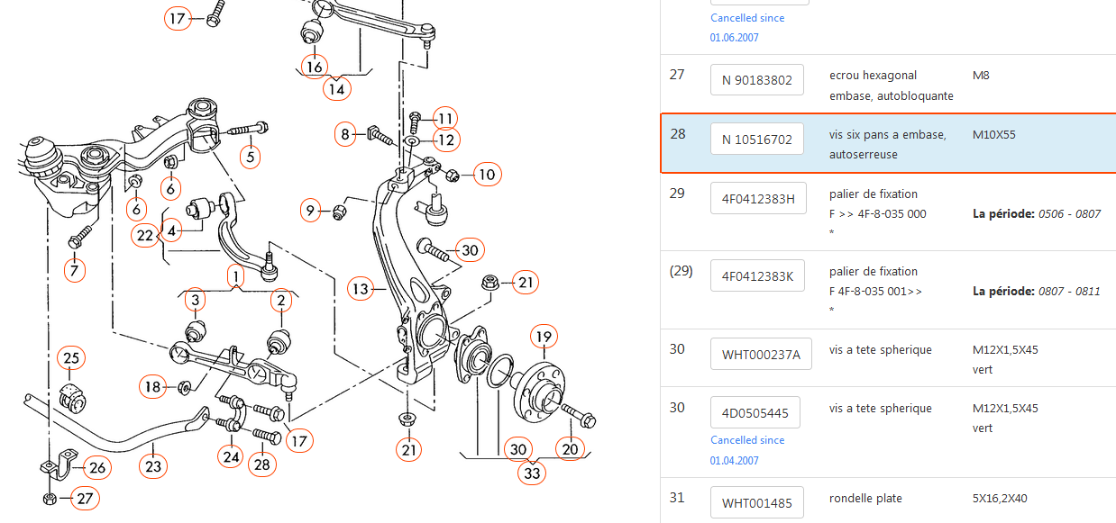

et comme je ne fais rien à moitié en serrant la vis de la biellette de la barre stabilisatrice comme sur le tuto vidéo de autodoc à 65nm ba elle a pété aussi :( je vais arrêter de serrer avec ma clé dynamométrique...

oui malheureusement, j'espère qu'Audi vont me vendre ça car je ne sais pas si ça se trouve ailleurs si quelqu'un connait le modèle des vis je suis preneur...
La vis de biellette, sans aucun doute, c'est la ref  N10516702
Pour l'autre, j'ai un doute ... (au pire, tu met une vis BTR à la place et tu la colle pour qu'elle ne tourne pas pendant le vissage).

Du coup je suis aller chez Audi et @remi_rco tu as raison cette vis ne se vend pas chez Audi du coup ils m'ont dit de mettre ceci à la place je vais voir soit pour la coller ou la tenir avec une clé à pipe par le dessus :
Voici la vis de remplacement :
Perso, je la monterai avec de l'araldite, serrée avec un joint caoutchouc (bout de chambre à air !) et une rondelle + écrou  pour que la colle ne descende pas et quand tout est polymérisé et dur, j'enlève le joint, la rondelle et l'écrou et je remonte la chape du palier de barre stab. Mais la tenir par au dessus avec une clef à pipe est aussi une bonne option (plus rapide).
