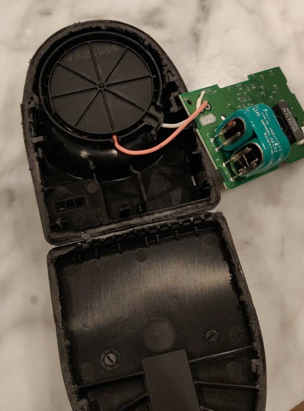

J'ai un 2012 s4 berline B8. La sirène ne sonne pas, seuls les feux de détresse clignotent. J'ai changé la sirène et cela ne fonctionne toujours pas. Est-ce que quelqu'un a déjà eu ça? et que chercher ensuite?

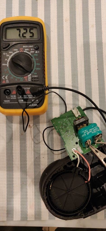

J'ai ouvert l'ancienne sirène et vérifié si les piles fuyaient, mais tout va bien et la tension sur les piles était bonne aussi.
