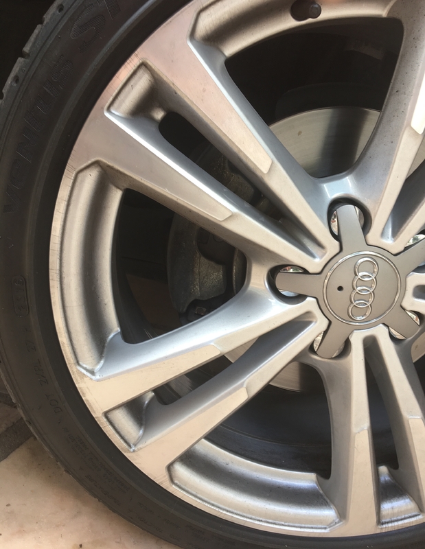

Je suis actuellement en 225/40 R18 sur les 4 et je suis déjà sur la "taille" maximale possible sur mon A3, je mets en dessous l'image de mes jantes actuelle ainsi que l'étiquette collé sur la portière.

  • 1ère : les rotors répliques que je peux potentiellement prendre
  • 2ème : les rotors OEM que je compte prendre si c'est possible
  • 3ème : l'étiquette
  • 4ème : mes jantes actuelle en 225/40 R18

Au passage tes jantes sont très belle ce sont des réplica ? Qu'en pense tu quant à la qualité des jantes réplica , sont t-elles solide ? N'y a t-il pas une risque de "casse" si on roule souvent avec surtout en île de France avec le nombre de Nid de poules que je prend par jour en plus des routes en très mauvais état...
ce ne sont pas des replique car c'est la marque AEZ et elles sont super solide , il y a déjà 3 ans que je les ai et c'est top
