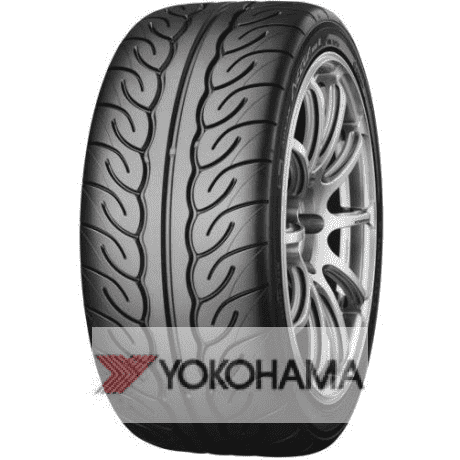

Si je pouvais je poserai pas plus de question et je prendrai des YOKO AD08R, mais forcément ça existe pas en 92Y, seulement en 88W dans la monte d'origine, bref c'est pas fait pour les caisses lourdes.
shopping?q=tbn:ANd9GcSnrvYOp0Ezb5Y_ong8b
Y'aurait bien les Nankang NS2R qui sont dispo en 92Y, mais le comportement sur sol humide est plus que limite.

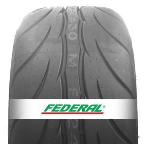

Reste les Federal 595 RS-PRO (évolution du RS-R) dont on trouve assez peu de retour, à priori très bruyant sur la route et pas génial sur piste, le rapport qualité prix (133€) est donc pas exceptionnel.
