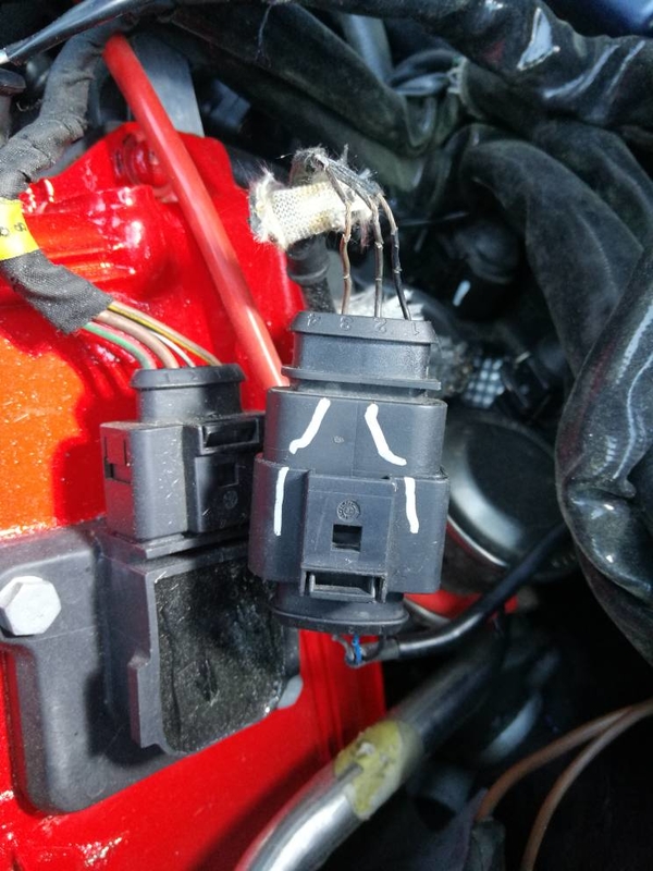

Après vérification +12 sur les injecteurs et le carburant est bien vaporiser dans la prechambre on peux pas le voir dans le cylindre par la bougie , on c'est orienté vers l'allumage , inversion avec une de ces bobines toujours pas d'étincelle , je suis allée du côtes du PMH désolé a tout ceux qui m'ont orienté vers lui , ce n'est pas exactement lui il est ok c'est le tronçon de câble du capteur au caisson d'eau il est complètement cuit il se désagrège en tripotant elle a failli démarrer je vais le refaire ça avance 95d2c2ec76c921dd4a3a9d22ca1bf63d.jpg
Des 2 côtés les câbles se fendent , ce qui est curieux pas de défaut au vagcom après pas de rupture de câble juste une valeur ohmique qui fluctue et s'envole
Le capteur pmh se trouve a gauche sur la boîte derrière le support de cette dernière , le capteur en question à un fil de 10/15cm plus ou moins tu as un cordon intermédiaire entre le capteur et le calculateur un bout de câble qui doit faire 20/30cm qui ce fixe sur la cloison part feu a droite a côté de la lambda face au moteur j'ajouterai des photos le câble a sacrément bien morfler en même temps il passe a proximité du collecteur d'échappement malgré qu'il y est une gaine thermique , micasol avait le faisceau qui avait été réparée a cet endroit

Oui pour l'info ce câble devrais être changer avec la capteur c'est trop fragile et vu l'âge et la chaleur chose curieuse rien au vagcom

Salut la team malgré le mauvais temps on s'est motivé avec mon avec mon collègue on a repasse un faisceau avec câble renforcé 105°c et gaine haute température au bout de quelques heures et trempé comme des serpillère on file un tour de clé et la miracle sa tousse !! Je réessai et boom sa démarre ! On remonte propre descend des chandelles on fait 800m et ça s'arrête net rebelote ça veux plus redémarre , merci le beau-père tract avec le vieux freelander on jette un œil la gaine soit disant haute température a fondu et flinguer les nouveaux câbles , je me commande de la gaine tissé aérospatiale au basalte comme ça plus de surprise
