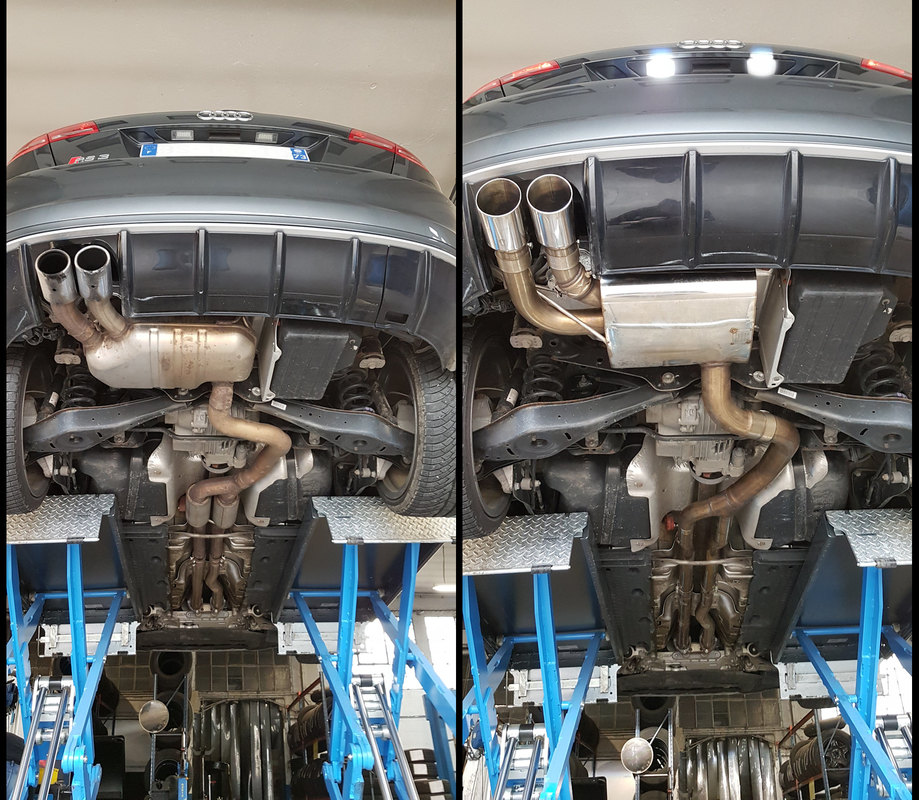

Samedi c'était le jour J pour perfectionner la sonorité du 5 cylindres :/
Je suis tombé sur une fabuleuse annonce sur LBC dans ma région (merci les recherches automatiques et les alertes), je n'ai donc pas pu résister ! :AP-Smiles_15::AP-Smiles_4:
Je vous ai concocté un petit avant après qui résumera les quelques petites heures de boulot ;)
------------------------------------BEFORE-------------------------------------__---------------------------------------AFTER------------------------------------
Et le rendu final :
Voilà, je cache ma joie car c'est compliqué de la retranscrire ici mais je suis trop trop content du résultat, c'est juste parfait pour moi, presque trop en cas de passagers arrière, mais pour ça merci le pilotage de la valve by PSE-ByPASS :AP-Smiles_20:
Le son est plus rond, plus rauque, plus puissant, et bien sûr ça crack fort en passant les rapports ! :AP-Smiles_u1F60D::AP-Smiles_u1F60D::AP-Smiles_u1F60D:
Il y a même de petits retours à certains moments, surtout en roulant doucement (ça change !) sous la barre des 2000 trs/min.
On a enfin le véritable son du fameux 5 cylindres d'Audi :AP-Smiles_35:
Bref, s'ils y en a qui hésitent encore, malgré tout le bien qu'on a pu déjà en dire sur ce forum, un catback Milltek non résonné c'est vraiment le pied, surtout couplé aux bypass Milltek... Le rêve auditif :AP-Smiles_46:

Ca doit etre sympa, t'as bien fait de garder un clapet je pense, peu de marque de silencieux en propose d'ailleurs.
Salut bk,
Oui, sans clapet c'est pas possible sur long trajet, même à l'avant et fenêtres fermées.

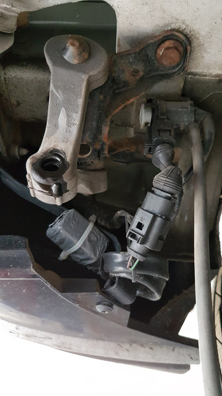

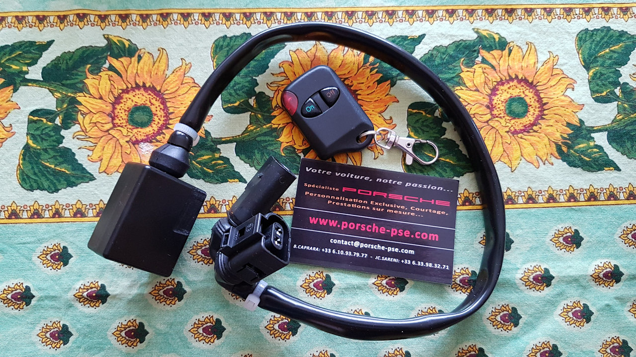

C'est un boitier développé à la base pour Porsche, adapté pour S/RS vu la demande, qui une fois installé, te permet de contrôler l'ouverture et la fermeture de la valve comme bon te semble, (sans avoir besoin d'appuyer sur le bouton Sport de la console centrale), par le biais d'une télécommande avec un bouton ON et un bouton OFF.
L'avantage c'est que l'auto démarre toujours valve ouverte, et qu'elle est 100% du temps ouverte par rapport à la stratégie d'origine où elle se ferme sur les premiers rapports même en mode Sport.
En photo :
20200229_094640_mod.thumb.jpg.9c48d8848ce2744a9122d9c08cf89565.jpg  20190421_101330_mod.thumb.jpg.411fa71159dd0b4c715d982e780710af.jpg
D'accord, si j'ai bien compris une fois le boitier connecté c'est 100% ouvert ou 100% fermé et il annule le bouton sport? :AP-Smiles_u1F914:
Oui c'est ça, et par défaut à chaque démarrage c'est ouvert.
Il remplace le bouton sport, je ne sais pas s'il ça "l'annule" vraiment.
Quoi qu'il en soit, je ne m'en sers plus, je me sers de la télécommande quand j'ai besoin.
Ça peut être pratique pour ceux qui ont des cartos sur le bouton Sport, comme ça la valve est pilotée indépendamment du bouton sport et donc indépendamment de la carto.

Je n'ai pas pu fermer de suite la valve dès le démarrage à froid. Certainement le temps à la bombonne qui sert de réservoir d'air de se remplir.

A l'arrêt le clapet revient en position ouverte oui. Je pense qu'il y aurait moyen de laisser la dépression dans le circuit en bricolant.

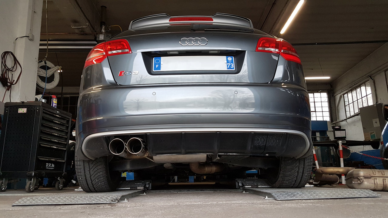

Aujourd'hui c'était contrôle technique, et madame va très bien, CT vierge, pas de problème de pollution liée aux décatas secondaires.
Petite photo pour illustrer, mais comme vous le remarquerez, elle est trèèèès sale.... Vivement les vacances pour remédier à tout ça.
