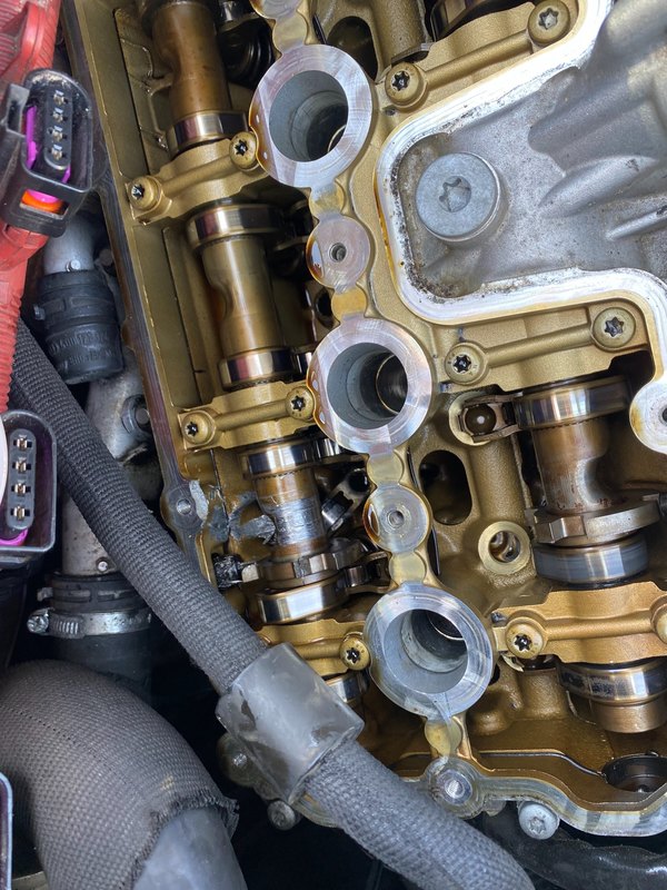

je suis passé au garage, j’ai piqué au Mecano une torx 30… culbuteur qui s’est fait la malle, AAC d’échappement cassé…
Lien à poster
ouch, effectivement.
Tu es bon pour quelques soupapes et un AAC, en espérant que les pistons et "chemises" ne soient pas abimés.
Lien à poster
Soupapes, faudra voir s’il y a eu du dégât ou pas, c’est pas sur… après l’AAC d’échappement est cuit, et faudra faire poussoirs et culbuteurs.
