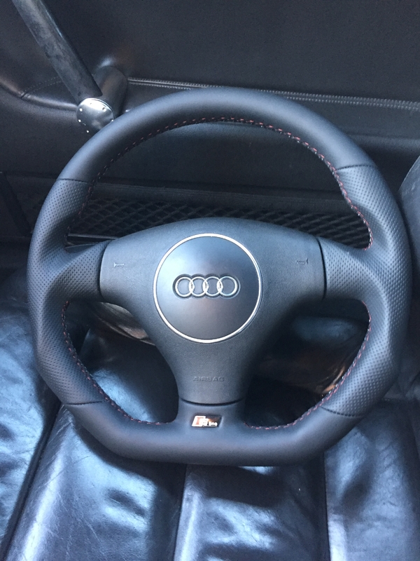

Bon bricolage du soir
J ai toujours pas recu mon soufflet !!!!
J espere demain !!!
Par contre petit soucis c est pas le meme faisceau pr brancher sur la prise de la voiture donc j ai voulu remettre celui d origine mais c est pas le meme systeme de klaxon!!!
Dc je me suis dis c est pas grave je vais mettre celui de mon volant d origine AP-Smiles_u1F60A.png
Walouh!!!!
C est un volant de A4 dc pas meme forme dedans!
Mais bon je le suis dis je vais bien voir et ben les contact pour le klaxon sont toujours en contact justement lol
Donc pour l instant klaxon debranché je prefere ne pas en avoir qu en avoir un tout le temps c est qd meme plus discret lol
Donc je vais devoir modifier un peu mon cable d origine pour monter sur les platines du volant neuf:AP-Smiles_u1F92F:
Je pense que ca va aller
Sinon c est rien a faire sans ce probleme y en a pour 10 min!!!!
Voilà le rendu :
il y a 4 minutes, Naadji a dit :
L’air bag d’origine est très bien
Il est en accord avec les buse de ventilation et tout le reste de la tt
D accord merci pour ton avis je pense pareil
à l’instant, Jess85 a dit :
Origine sans hésitation
D accord
Pae contre j espere qu apres la petite modif du faisceau l airbag sera centré
Il va un peu sur la droite là c est pas top
Au top ce montage, franchement ce montage decalé ca se voit pas si tu le dis pas ;)
hate de voir le montage du cable de klaxon, ca m’evitera de me casser la tete quand je poserais le miens aussi :)
il y a 11 minutes, jejesasuke a dit :
Je vais essayer de faire des photos
