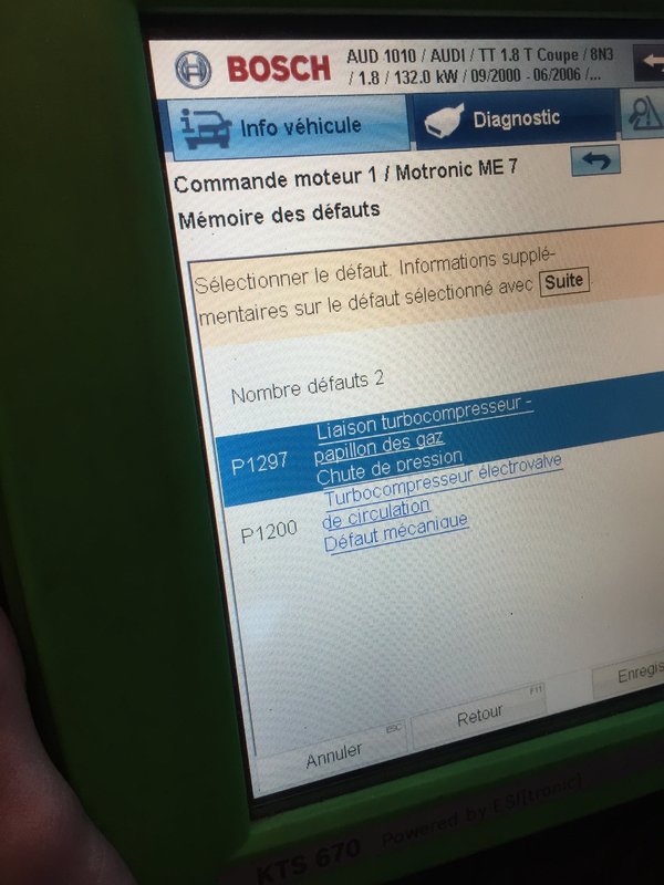

Salut a tous
Bon,mode boulet activé:
Ca a peut etre dejà ete evoqué (j avoue que j ai ps regardé) mais j ai mon temoin moteur qui s est allumé ce matin en roulant
Ca peut venir de ma dump qui n est pas a recirculation?
je comptais remettre mon origine mais j ai pas eu le temps j ai le temoin qui est apparu avant
J ai changé ma n75 il y a peu ca peut etre elle qui deconne?
J ai lu sur le forum que les sondes lambda provoquent des problemes aussi

Je mettrais qques liens pour demander votre avis
P1200 valve de dérivation du turbo, valve de dérivation de la pression d'admission du turbo, panne mécanique (membrane percée???)
P1297 turbo/papillon, raccord flexible perte de pression, connexion flexible

il y a 10 minutes, djebee a dit :
Et en francais ca donne quoi?
lol

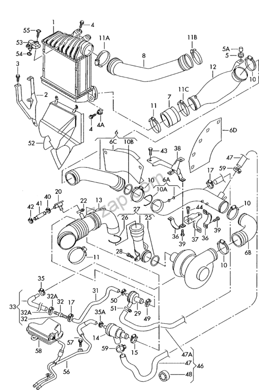

Primo à mon avis... changer cette pièce 06A145710N (photo #14) pour le défaut 1200, pour l'autre, vérifier le circuit d'air autour du turbo vers les différentes valves ou raccords, au mieux c'est débranché au pire c'est bouffé et à remplacer, mais je penche sur la deuxième hypothèse vu l'age de nos joujou
il y a 4 minutes, djebee a dit :
Alors la 14(la dump) c est prevu pr l instant j ai remis l origine a la place de ma forge
Et pr le reste je vais voir pr en virer un max de valve j ai dejà shunté la n249 et j aimerais voir pr mettre un robinet a la place de la n75 si c est possible evidemment et je pense que je cais investir dans des durites turbo en silicone
Merci pour ton avis ca m eclaire bien
Elle repasse a la valise a midi pour mon temoin moteur allumé je verrais bien ce que ca dit vu que les defauts avaient ete effacés la derniere fois

Surtout ne pas toucher à la N75!!! Elle est indispensable AP-Smiles_u1F609.png
Pour tes défauts déjà remet la dump d’origine, contrôle toute tes durites sous le collecteur d’admission (ca craque souvent et donne des fuites ) Ensuite, comme tu as fait une derivation de la n249 enlève tout le bazar de durite et laisse que la n249 branché électriquement.
