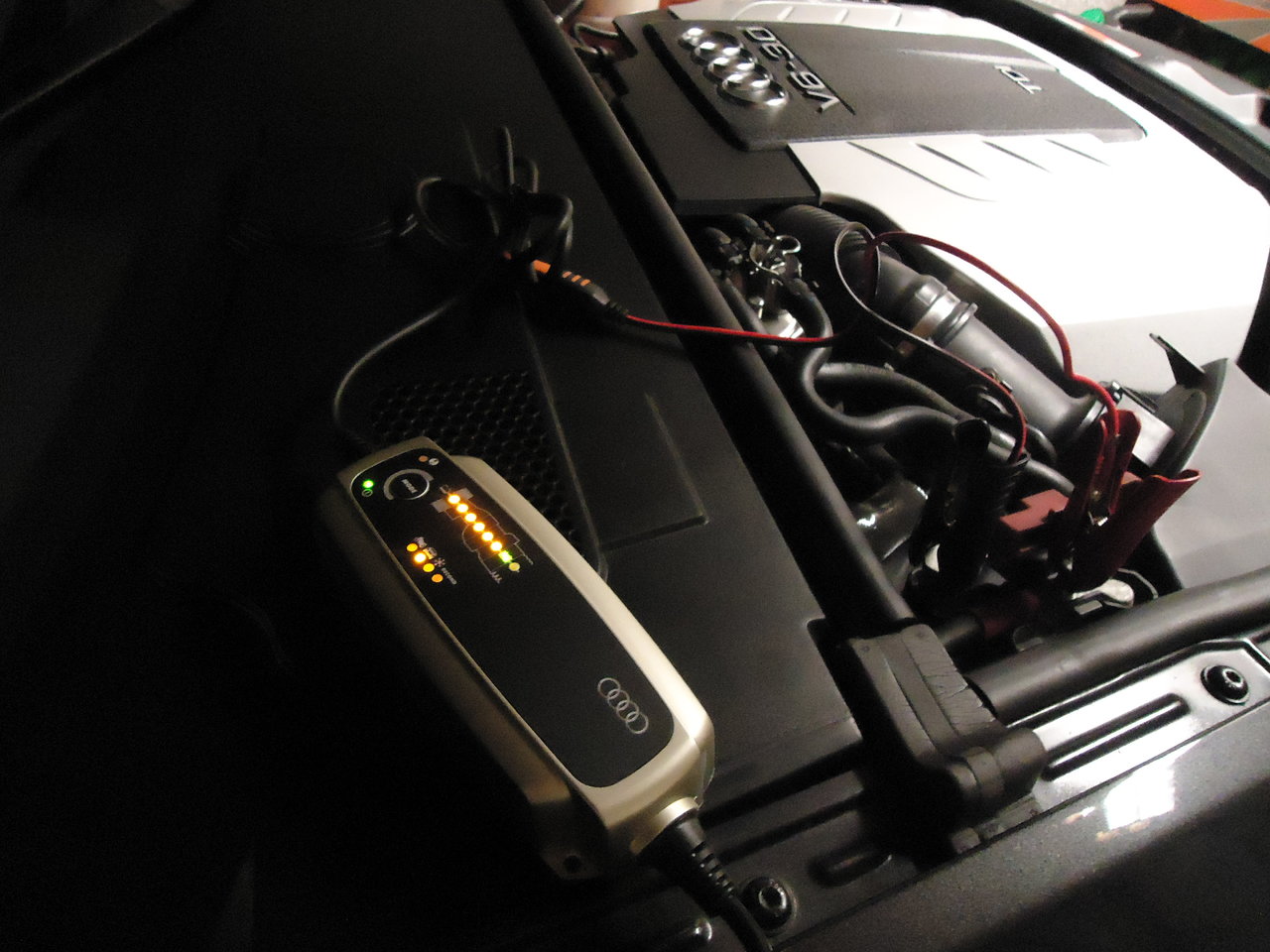

Ma batterie est en charge on verra demain soir à combien de volts elle sera. Après avoir rouler se soir pendant 1h la batterie était à 12,92v. Je vous tiens au jus
Pour revenir sérieusement dans le sujet , il faudrai appliquer une tension régulière de charge quand on peut .
Le CTEK fait parfaitement le job , mais il y a d'autres marques tout aussi bonnes .
Depuis que j'ai investi dans cet appareil je ne connait plus aucun désagrément de démarrage  , je peut vous dire que j'en suis pleinement satisfait , et avant j'ai galèré en silence  .
Modifié par RABITO
Renseigne toi chez Audi , de mémoire il était à 130 euros moi je l'avais acheté sur ebay 90 euros + 10/ euros de port il me semble .

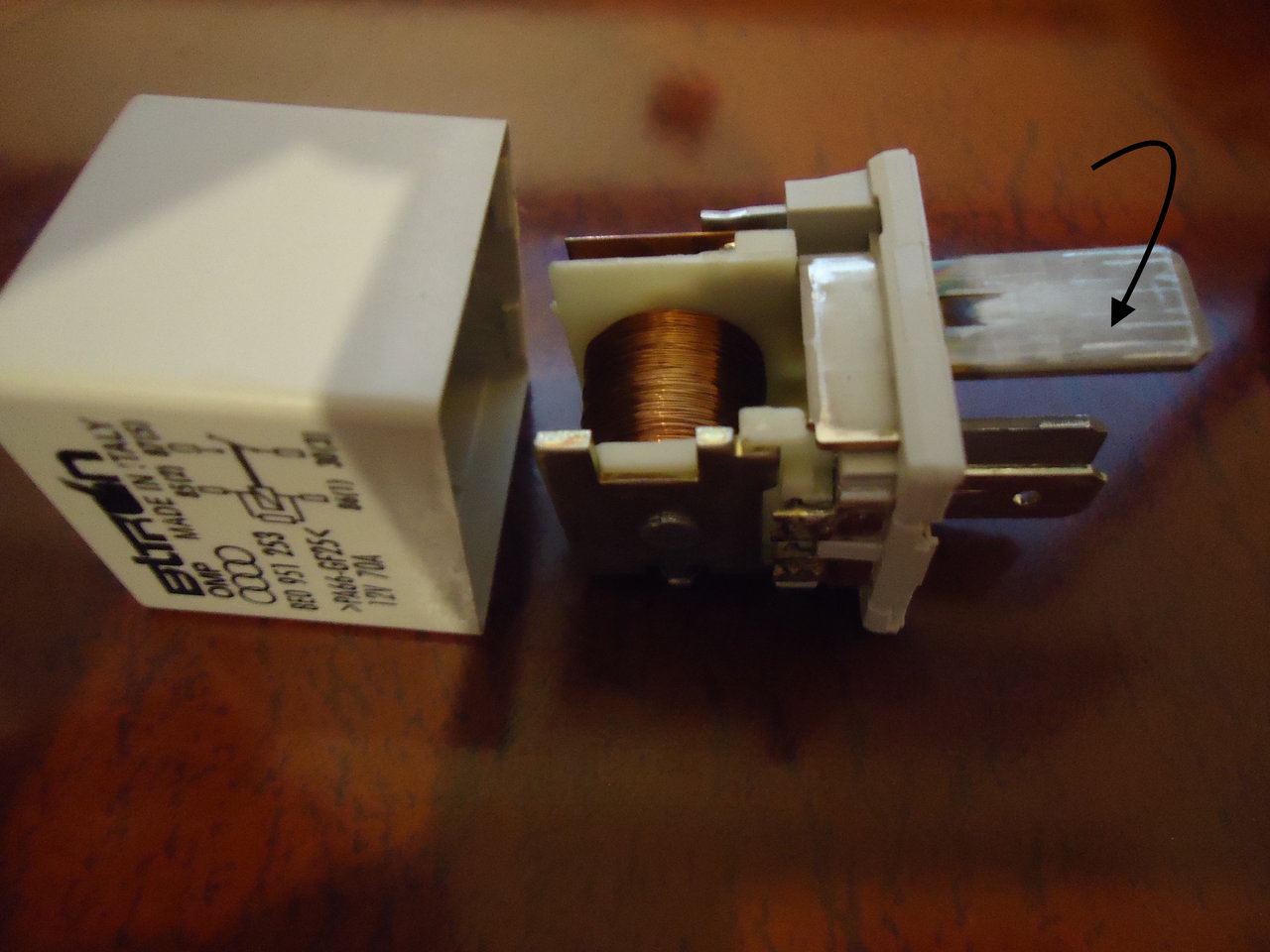

en plus de ça j'avais changé le relais 614 plein de ver de gris voir photo

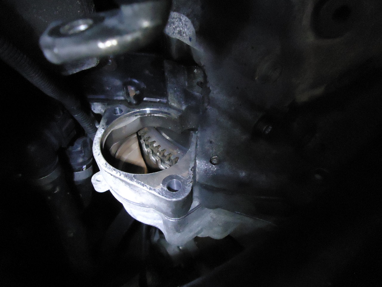

Ensuite après avoir remplacer le relais 614 par le 644 j'étais par encore satisfait j'avais un clic au démarrage  en tournant ma clé ds le neiman peut-être 1 sur 20/30 démarrages , mais au fil du temps ça réapparaissait  plus souvent jusqu'à m'agacer .
Alors j'ai chercher et chercher partout au je pouvais trouver , et je suis tombé par hasard sur une vidéo expliquant les problèmes sur les démarreurs .
Pour mon cas c'était le contact du solénoïde qui charbonnai le contact se faisant plus ou moins bien la panne totale était inéluctable
Depuis le changement du démarreur c'est devenu un régal de démarrer
il y a 44 minutes, RABITO a dit :
Tu la installer en permanence ?

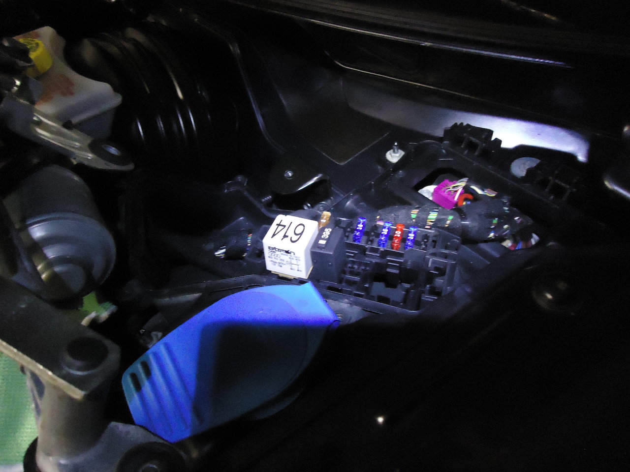

Ce relais sert-il à alimenter le solénoide ? si oui je pense que tu viens de m'aider à trouver ma panne, saurais tu me dire où il se cache que je l'ausculte.

@GéGé OUI 24heures sur 24H quand mon véhicule ne roule pas + un projet autonome bientôt .
Optimate très bon également .
Le relais de démarrage ( 614) est dans la baie de pare brise coté conducteur .

Pourquoi remplacer le 614 par un 644? Et pas par le même?
@RABITO tu as branché les cosses sur la batterie et tu laisse la fiche de raccordement accessible dans le coffre ?

Parce que la ref a changé
Merci je savais pas que sa avait changer je vais voir pour le changer aussi comme sa on évitera d’autres problèmes à venir 😉😉

Sinon j'ai retrouvé la ref du relais de démarrage 644 le noir 645 étant lui celui de la suspension pneumatique .

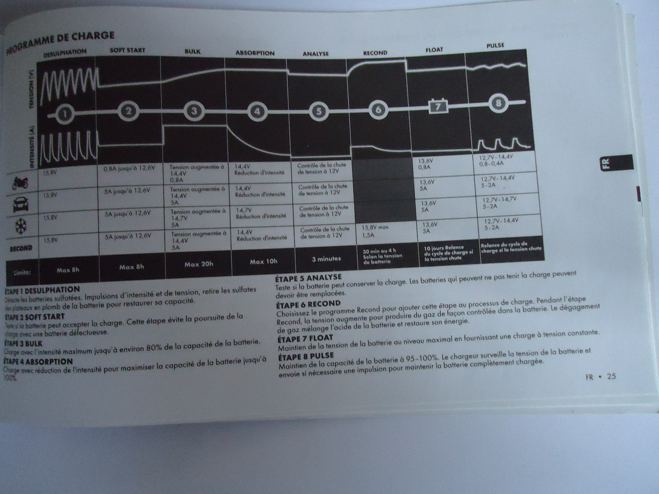

Que pensez vous du chargeur CTEK mxs 3.8 ?on me dis que pour ma batterie de 110ah sa le fait mais quand j’en vais sur le site de CTEK c’est juste 85ah de charge et 130ah pour l’entretien. Du coup j’ai un doute
ça le fera bien !
Maintenant par expérience pro j'ai une très nette préférence pour la qualité de charge des chargeurs tecmate / optimate.
Et dans leur gamme je te recommande le modèle optimate 5 .
Sinon je bossais avant avec le firme CETEOR (Belge) ils avaient d'excellents produits et le chargeur accusmart 7A est carrément top ! Il accepte de recharger des batteries jusqu'à 210Ah avec un minimum de 14Ah et tu peux en trouver à  -50% => mp moi si tu veux
Oui comme le dit bataclo ce produit fonctionnera très bien il sera seulement plus sollicité lors de décharges  profondent . puisque son pouvoir de charge se situe au maximun à 3.8A contre 5A pour le ms5.0 .
Mais il faut savoir que tu ne sera pas perdant ds l'histoire puisque plus la charge est lente et longue meilleur sera la capacité ou la force de la batterie à délivrer  du courant par la suite  .
Le courant maximun à appliquer à une batterie ne doit pas excéder 10% de la batterie en elle même , ds ton cas si ta batterie est de 110A , 11A est le courant maxi de charge .
Ca c'est ds le cas des chargeurs classique ici ce sont des chargeurs intelligents autonome on peut sans souci les laisser brancher sur la batterie H24 , le chargeur régule les charges en fonction de l'état de la batterie .
***Avec le ms5.0 il y a pas moins de 8 étapes de charges .(voir annexe )
