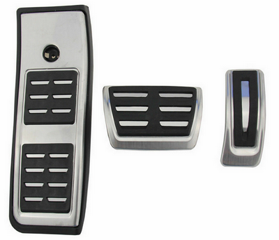

J'ai acheté aujourd'hui sur le site d'enchères bien connu le kit de pédales en inox comme les originaux.
C'est une modif simple à mettre en œuvre et peu chère (50 € fdp compris).

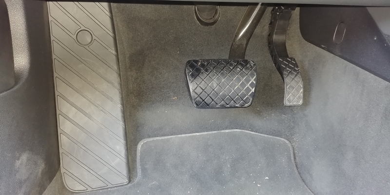

Ça y est ! J'ai reçu le kit de pédales aujourd'hui et aussitôt c'est monté. Ça m'a pris en tout 20 min avec 2 mains gauches ! AP-Smiles_u1F60A.png
C'est pour vous dire que c'est extrêmement simple.

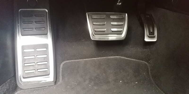

Eh bien, je peux vous dire que c'est le jour et la nuit !
Ça fait tout de suite plus sport.
Avant la modif :
Après :
Tu as du démonter les anciennes pédales pour fixer tes nouvelles, ou tu les a fixé par dessus ?
J'ai essayé de le faire sur ma B8, j'ai pas réussi, j'ai du le faire faire en garage.
J'ai démonté le repose-pied et la pédale de frein.
Par chance, le repose-pied ne se trouve ni derrière la garniture de gauche ni sous le plancher. Il y a juste une vis torx à enlever.
La pédale de frein a une sorte d'enveloppe en caoutchouc facile à enlever et pour mettre la nouvelle enveloppe inox, c'est assez facile.
Quant à l'accélérateur, à l'origine, il n'y a rien, je veux dire la pédale est nue. Je n'ai plus qu'à l'habiller avec de l'inox.

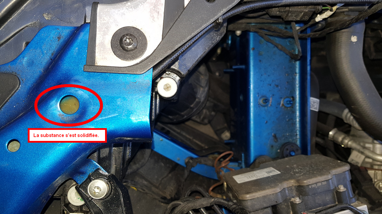

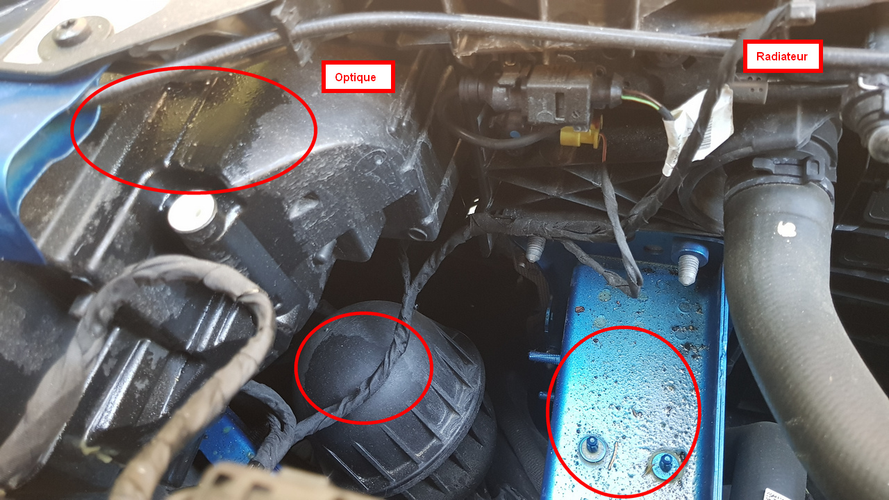

Comme je me prépare à partir en vacances, j'ai ouvert le capot pour jeter un œil aux niveaux à tout hasard (LDR, liquide de frein, DA) et là, surprise, je vois des traces de coulure sur les 2 optiques. Le côté gauche (côté conducteur) est plus flagrant car la vue est dégagée.
Mais qu'est-ce que c'est donc ? Y aurait-il une fuite quelque part ? Après une longue recherche, j'en ai déduit que ça doit être un produit qui était solide à l'origine et qui a dû couler à cause des fortes températures de la semaine dernière. Je ne vois pas autre chose sinon. Avez-vous une idée ?
La substance n'est pas visqueuse, c'est comme une pâte et je ne sais absolument pas d'où ça peut venir.
Sinon, j'ai deux questions :
1- Où se trouve le bocal du liquide de direction assistée ?

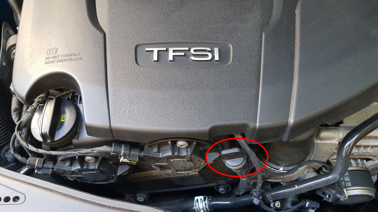

2- Savez-vous à quoi sert ce bouchon ? On dirait une jauge mais impossible à la retirer. Voir photo ci-dessous.
Hello
Tres belle A4.
ne t inquiète pas pour la substance c est une sorte de paraffine qu ils mettent à l usine.
je crois que la direction est électrique maintenant sur l A4 et le bouchon c est pour vérifier manuellement le niveau d huile si tu achètes la jauge manuel !!!

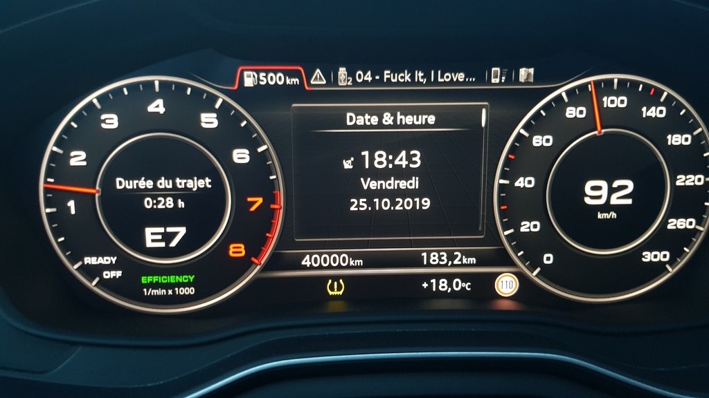

Ce soir, j'ai atteint les 40 000 km et c'est toujours un régal de conduire cette voiture.

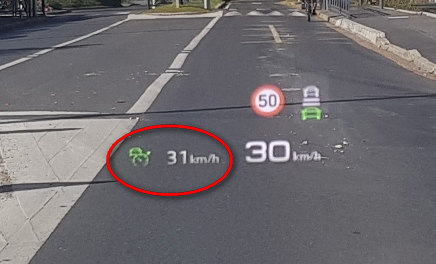

J'ai une question à propos de l'affichage tête haute avec régulateur  activé :
est-ce que le symbole du régulateur (le compteur avec une aiguille) est affiché en permanence avec la vitesse consignée ?
ou est-ce un affichage pendant 2 secondes seulement ?
Sur l'image ci-dessous, on voit le symbole du régulateur avec à côté la vitesse consignée.
Il me semble que cet ensemble reste affiché tant que l'ACC est activé ou alors je me trompe, car en ce moment, il est affiché à peine 2 secondes !
Il réapparaît si j'augmente ou diminue la consigne ou autres manips en rapport avec l'ACC.
ah maintenant j'ai compris ,chez moi cela n'est jamais resté ,au bout d'un certain temps cela s’enlève et se remet en effet quand tu modifie la vitesse du régulateur

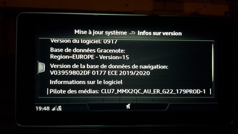

Ce soir, j'ai mis à jour la cartographie avec l'édition 2019/2020 proposée sur myaudi.
Et j'ai une question : est-ce que les PPOI de brouzouf62 sont toujours présents dans mon GPS ou ont disparu ?
Depuis myaudi ou depuis le téléchargeur Java ? Car avec Java, j'ai dû relancer plusieurs fois avant que le téléchargement démarre.
Modifié par Gigi95
