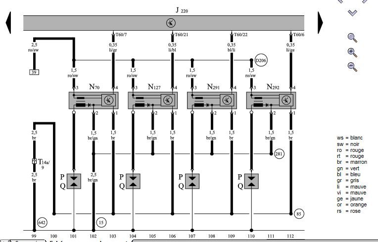

Salut
est ce que tu peux nous mettre la photo de l'étiquette dans le coffre coté roue de secours avec tous les codes ? on va te sortir les schémas.

Donc potentiellement c'est le t60/7 sur calculo qu'il faut que je pique. Un schéma du connecteur calculo ? Car y'a du beau monde lol
regarde la fiche 'T14a' a coté de la batterie si elle n'est pas oxydée l'intérieur. A priori la connexion T14a/8 (fil rouge et noir) est celle qui relie toutes les bornes 3 de tes bobines du coup étant donné que les autres n'ont pas de souci peu de chance que cela vienne de la fiche. Idem pour les connexions 1 et 2 effectivement toutes reliées ensembles.
A ta place je tire un fil extérieur entre le 4 de la bobine 1 et le T60/7 du calculateur moteur et je fais un essaiAP-Smiles_u1F609.png
Test réalisé. Continuité OK....
Je crois ne pas avoir d'autre choix que de l'amener chez vw...
