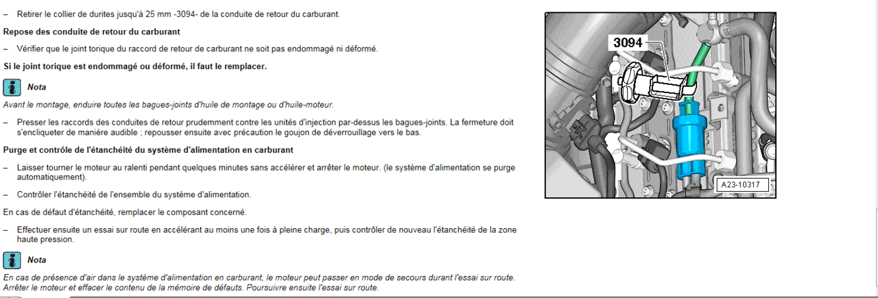

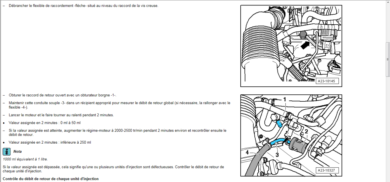

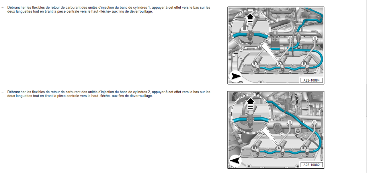

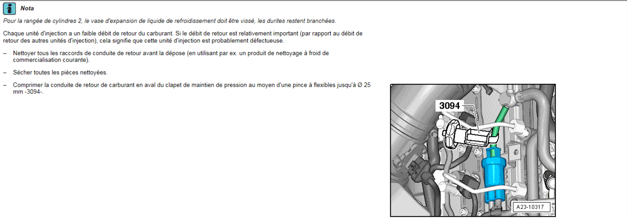

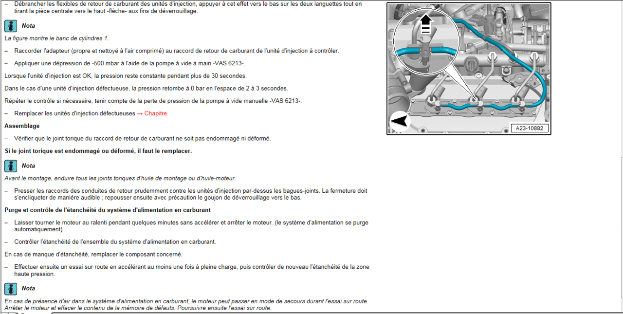

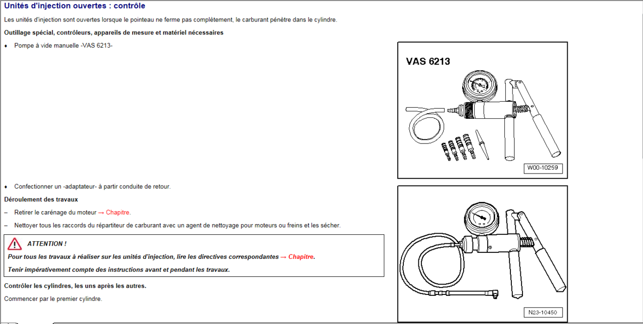

je me suis donc plongé dans ELSAWIN et j ai trouvé 3 test à faire .
le contrôle unité d'injection ouverte.
le contrôle du retour de débit
le contrôle du clapet de ligne de retour.
je suis donc lancé, j'ai fait chauffer la voiture et pas de chance aujourd'hui elle fume pas . mais j ai quand fait les test ça servir de base pour quand elle fumeras;
on commence par le contrôle du retour débit
voilas la procedure ELSAWIN

au bout de 2 minute la quantité total de retour est de 50ml ,limite mais bon
au bout de 10 minute la quantité de retour pour chaque injecteur de 550mL pas d'écart entre les injecteurs
j ai ensuite effectuée le test d'unité d'injection ouverte
procedure ELSAWIN
aucune chute de dépression dans les 6 injecteurs
