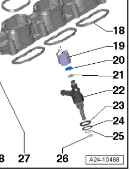

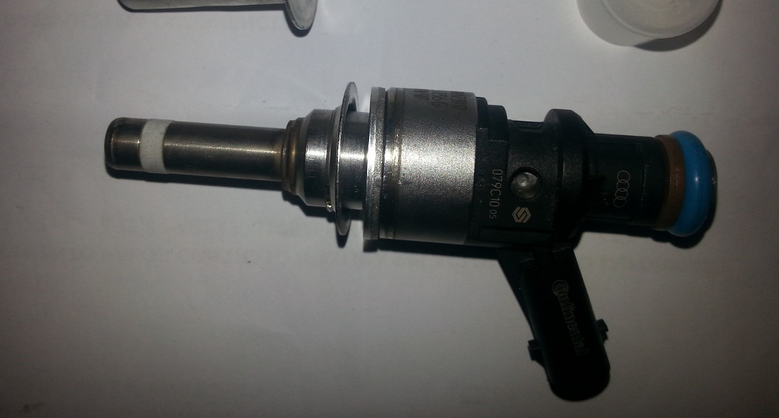

Pour ce qui est des injecteurs y a un joint que je n'ai pas réussi a changer (tu en a 3 par injecteurs) c'est le numero 26.
C'est un joint teflon très coriace et qui nécessite un outillage spécial, tu comprendra rien qu'en le voyant, tu changes le 20 et21 mais vu qu'en général les injecteurs restent sur la rampe et bien tu n'as pas besoin de les changer.
Il faudrait pouvoir changer ce foutu numero 26 mais pour ma part j'ai pas réussi. Si tu es intéressé par 2 jeux de 3 joints neuf on peut s'arranger, toute façon jsuis pas prêt de les redémonter :p
image.png.c48e261e662f3d332d4a19b13ee364b2.pngimage.png.99a03d30ff9c100adf3097f819617cc4.png
Ah oui d'accord il a l'air tout petit en effet ça doit être galère du coup je pense pas que je les changerais.
