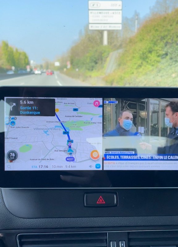

Le 23/04/2021 à 09:25, Olivv a dit :
Bonjour à tous,
Si ça peut intéresser un futur acheteur, voilà un petit retour sur la tablette suivante après une semaine d'utilisation : https://fr.aliexpress.com/item/4001309206994.html?spm=a2g0s.9042311.0.0.27426c37E1ESnX
- Très satisfait du produit ! Excellente intégration dans l'habitacle
- Réponses et réactivité du vendeur sur AliExpress
- Rapport Qualité/Prix au top : 272 € et pas de frais de Douane lors de la livraison
- Modèle 2GB+32GB suffisant pour mon usage GPS/Musique/Vidéos
- Ecran 1280*480 au top !
- Fonctionnement parfait en 4G avec carte SIM Micro Data
- CarPlay sans fil au top avec l'application Zlink
- Compatibilité avec les boutons du volant + Boutons de la console centrale
- Logiciel intégré de qualité (voir photo) / Launcher
   - Possibilité de pointer l'icone "Musique" vers Spotify par ex et l'icone "Navigation" vers Maps
   - Menu "Usine" plutôt propre (code : 1314), complet (choix du véhicule, image boot, can bus...) avec des libellés clairs et non des chiffres aléatoires AP-Smiles_u1F61B.png
   - Possibilité de splitter l'écran en 2 nativement pour lancer 2 applications sur l'écran
Je vous le conseille fortement ! En espérant que cela puisse durer dans le temps
N'hésitez pas si vous avez des questions.
Olivier.
IMG_9005.MOV

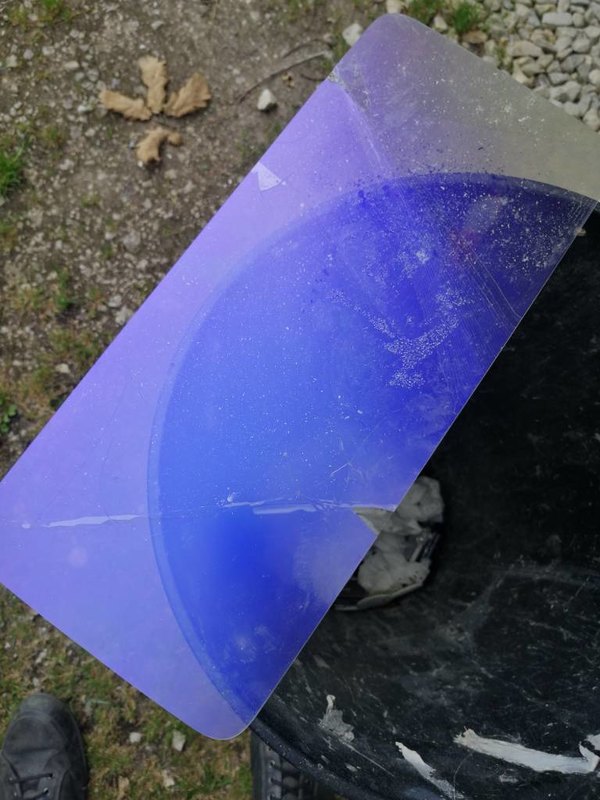

j'ai moi même acheter le N600 sur ali aucun problème a part parfois les signalisations de waze qui passe sur le mini HP mais après avoir quitter waze et relancer ça refonctionne.... bizard...
en lisant le forum je vois que beaucoup ont enlevé l'écran protecteur et que l'image est plus nette.
Du coup je me décide de l'enlever et là c'est horrible, mon écran est tout flou sans la protection, si je la recolle (avec plein de bulle du coup) mais l'image est nette.
Avez vous déjà eut ce problème ?
C'est strange ton truc... Tu peux faire une photo ? Elle est partie facilement ta protection ou c'était un peu compliqué à enlever ?
non vraiment facile à retirer comme une protection d'écran quand il est neuf.
je vous fait une photo ce midi avec et sans.
Merci

Pas facile de se rendre compte sur les photos, mais on voit effectivement que c'est un peu flou sans le film... c'est la première fois que je vois cela.
Il y a 2 heures, peleakan a dit :
oui mais la il ya encore une vitre de protection genre vitre blindée comme sur les téléphones qui se fele quand tu la retire.

Le 08/06/2021 à 00:26, lagarenne a dit :
ha bon tu pense sérieusement que y'a encore une autre vitre ? je vais regarder cette piste là au cas ou dans ce cas merci pour l'info je vous tiens au jus ;-)

ha oui ça ressemble à ça moi aussi ! j'ai des reflet volet.
merci je vais regarder ça ce week end car pas trop de temps libre dans la semaine mais merci je te redis si j'arrive à l'enlever.
tu me confirme que c'est mieux après ?

Le 11/06/2021 à 09:15, hornet_49 a dit :
Nickel merci a toi c'est effectivement 1000 fois mieux sans l'écran de protection UV !!!!
Merci beaucoup pour ton aide !
