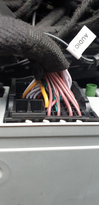

Aurais tu fait des photos des branchements derrière le MMI et de la prise pour lever toute ambiguïté avec le montage de tofone ? Il y a parfois des évidences pas si claires... Cela permettrait à tofone de comparer. Même s'il n'y a finalement pas tant de choses à brancher.
Modifié par peleakan
  • Aime 1
Il y a 6 heures, peleakan a dit :
bonne idée et en y repensant, il me semble avoir lu une discussion ou il été question de couper ou d’inverser un fil ... mais je ne retrouve pas cette discussion !
Malheureusement je n ai pas pris de photo du branchement derrière le mmi, cetait pas évident avec les câbles un peu juste mais jai remplacé que le gros connecteur
Ensuite le  branchement dans la boite à gants Screenshot_20201020-231544_Gallery.thumb.jpg.38e2088fd3e20e13e0784bcd0d28fd05.jpg
Pareil derrière la tablette je n ai pas pris de photo juste du connecteur ->

Dès que j'aurais un moment je pourrai prendre une photo du branchement derrière le mmi si vous le voulez
Merci beaucoup, je vais regarder, mais je n'ai pas le câble jaune de branché entre le gris optique et le bleu du GPS, je ne me souvient pas si je l avais débranché et peut-être égaré dans le fond du rack ou si je n'en avais pas !! connais tu sa fonction ?
Désolé je sais pas à quoi ça correspond,  à part le bleu du GPS car javais vu qu on pouvait brancher un câble en y dessus pour récupérer l antenne GPS de la voiture pour que ca capte mieux mais pour le reste je sais pas vraiment à quoi ça sert
  • Aime 1
Il y a 8 heures, mmi3g a dit :
Le connecteur jaune est utilisé pour pré câbler un adaptateur AMI USB. Rien à voir avec la tablette. Mais c'était une idéeBiurlink-Auto-DIY-Auto-3G-MMI-USB-Interface-AMI-USB-Slot-Adapter-voor-AUDI-Q7-Q5.jpg
