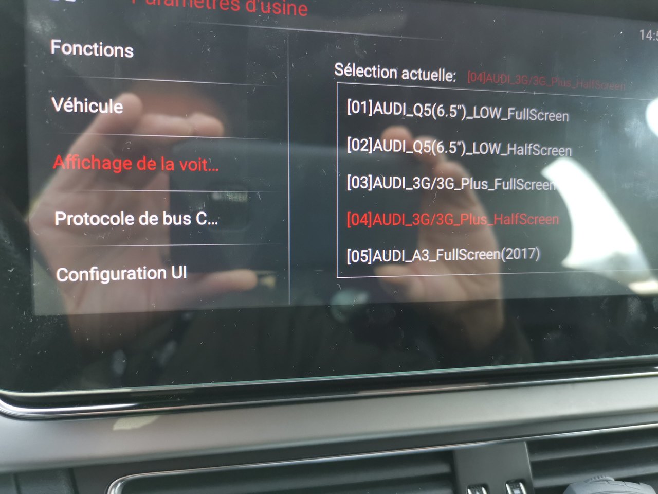

Tout semble bien paramétré ! Sur la dernière photo je me demande juste si il faut sélectionner collecte des données canbus ??
Si non bien content de voir que l'on peut modifier l app lancé quand on sélectionne musique (j'ai pu mettre Spotify par défaut) et changé l'écran de boot..
il y a une heure, tofone a dit :
Le logiciel est plutôt très bien foutu! Je suis impressionné de la qualité de la traduction. Sur les chinoiseries que j'ai eu avant la RSNav, je restais en anglais sinon c'était incompréhensible...
2 remarques : il faut que tu sélectionnes "Collecte des données sur le CANBUS". C'est ce que j'avais essayé d'expliquer dans mon rappel... . C'est par là que passent les appuis boutons sur la console. C'est normal que tu n'ais rien.
Seconde remarque : tu as sélectionné MMI 3G+. C'est uniquement sur les modèles face-lift que le 3G+ était dispo. Avant c'était le 3G. Quelle année ton A4?
Je pense aussi qu'il faut sélectionner A4_old dans le choix voiture. A4 tout court est pour l'actuelle. Désolé mais tu as une vielle voiture... 😉

Il y a 2 heures, peleakan a dit :

Avec ce que je connais des autres tablettes, je dirais oui. Parce que je ne vois pas comment ces infos peuvent venir autrement que par le CANBUS. Maintenant j'avoue que je ne comprends pas trop comment cette tablette fonctionne dans la voiture de tofone...
Pour la configuration, ton A4 est une première phase (8 boutons à droite et à gauche au lieu de 4 comme tofone). Vu le bouton noir en creux du MMI, tu as donc un MMI 3G, non ?
Tu sélectionnes donc MMI 3G dans le menu "Protocole de BUS CAN" et tu coches aussi "Collecte de données sur le CAN"
Oui cest bien un mmi 3g cest un q5 de 2009. Je vais aller essayer ça dans le menu pour voir si ça va régler le problème.
il y a 30 minutes, tofone a dit :
Je croyais aussi que c'était un menu pour restauration d'origine mais non...
Dans paramètres puis tout en bas je crois.
Comme moi :AP-Smiles_u1F604:
Merci :bien:
Bon ENFINNN j'ai retrouvé mes commandes sur l'interface android !!!
Je suis rentré dans le menu paramètre d usine avec le code 1314 , javais les mêmes paramètres que tofone .
Jai commencé par changer le véhicule en q5,
ensuite j ai aussi coché la case collecte des données sur le bus CAN mais rien n avait changé,toujours pas de commande même après avoir redémarré la tablette .
Ensuite jai changé dans Protocole de bus en AUDI MMI 3G et là jai remarqué un changement ,javais récupéré les boutons autours de la molette (média, tel,setup etc...)mais toujours pas de molette qui fonctionnait même après avoir une nouvelle fois redémarré.
Et donc au final jai débranché directement sur le connecteur blanc à l'arrière de la tablette jai attendu un peu et je l'ai rebranché pour allumer la tablette et là enfin tout a fonctionné!!
molettes, boutons. Gros soulagement!!
Un très grand MERCI à tofone et à pealekan !! Sans vous j aurais déjà lâché l'affaire depuis un moment.:AP-Smiles_20:
