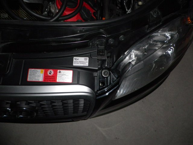

Pour le réglage de l'espace jupe-capot, tu dois retirer les deux vis
puis tu serre ou desserre la vis couleur grise, (le pare-choc pose dessus) pour lever ou descendre
C'est loin d'être aussi simple. Il y a aussi 2 vis/supports de réglage posé sur la traverse derrière la plaque d'immatriculation.
ceux là servent à regler le pare choc par rapport aux phares.
le filetage de la vis plastique et inversé par rapport à la vis metal.
Tu maintiens le pare choc dans la bonne position et tu vis la vis métal et le tout se met en place tout seul
