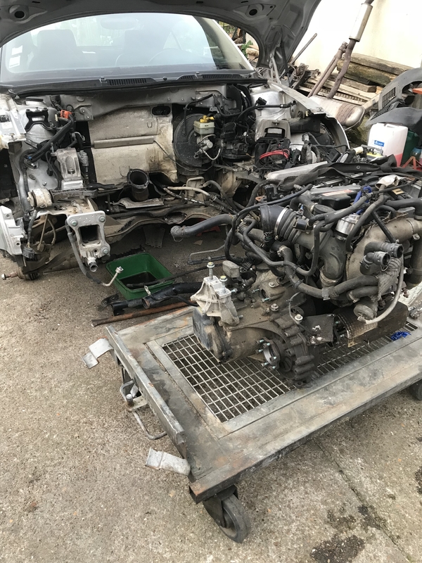

là le moteur est ranger au chaud ^^
je suis dégoûté j’ai casser une vis du support inférieur celle sur le berceau, je vais en chier pour l’enlever 😭😭

apres le 3.2 on dépose l’ 1.8T
plein de durites partout mais ça ce fait quand même bien ^^

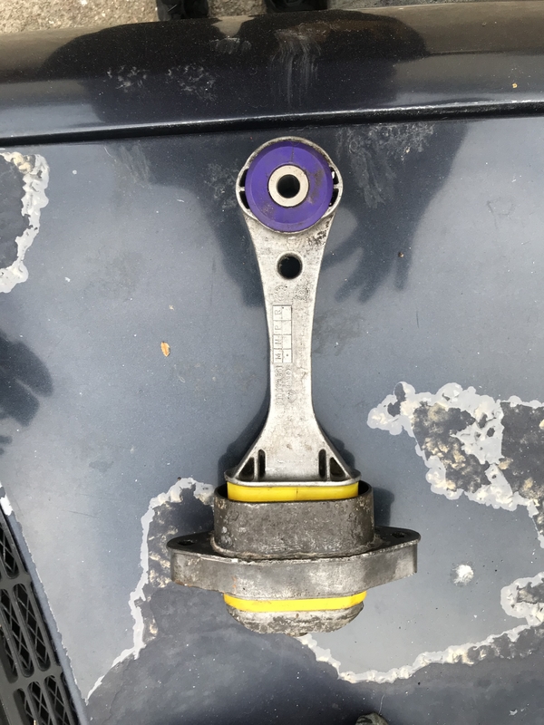

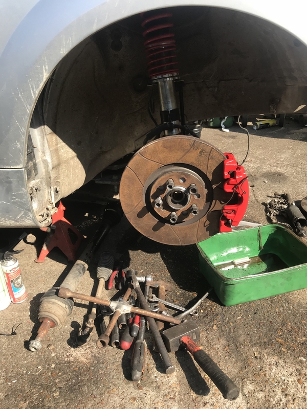

Un peut de nouvelle ici
j’ai mis:
la barre stab du 3.2 21mm au lieu de 18ou 19 d’origine.
Les combinés à l’avant
2 disques rainurés que j’avais en stock d’occas mais nikel
un petit coup de rouge sur les étriers

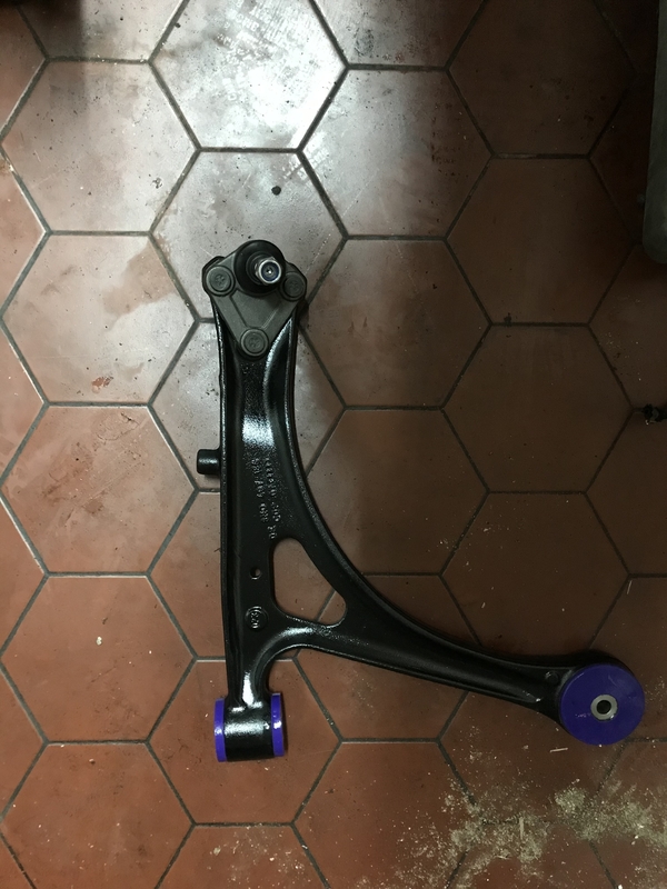

J’ai attaquer les sb de triangle j’ai pas pu tous les monter ( presse mal foutu du coup je vais voir avec un pote)

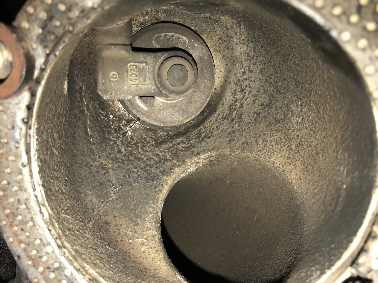

jai attaquer le moulin et il y a des surprises
Des pas belles en plus 😭
le corp chaud du turbo est fissuré de partout, les 3/4 des durites sont fatigué
et le plus moche le mécanisme d’embrayage à frotter dans la boîte je sais pas trop pourquoi 🤔🤔🤔
Peut être le disque trop usée je vois que ça

Belles fissures !
Ton collecteur doit être dans le même état ?
Non j’ai regarder en speed hier et il a l’air propre.
Et ça m’arrange 😂
celui ci a 130000km
En faite le collecteur aussi est fissuré 😭
il a 5 petite fissure côté turbo je suis deg

il y a 21 minutes, Naadji a dit :
J’en ai profiter pour finir un triangle ^^
Il est tout neuf comme ça 😁
