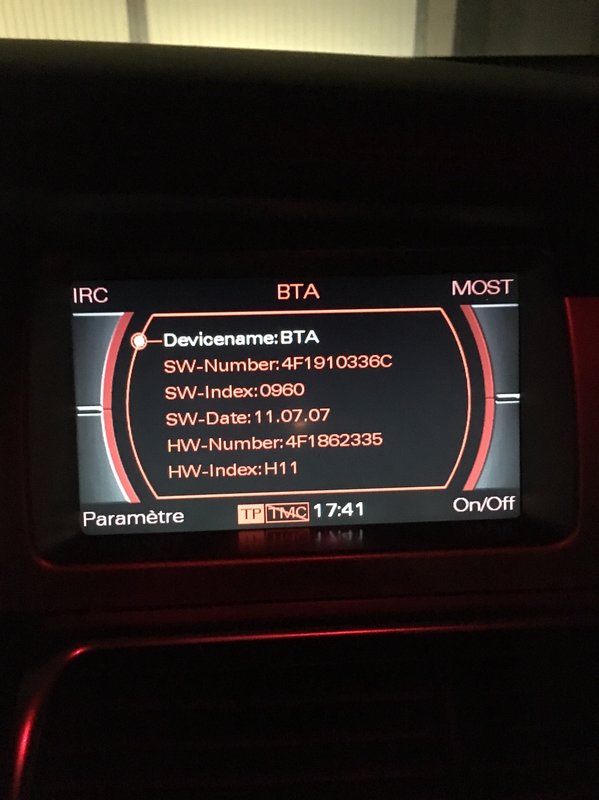

J’aurais besoin d’un coup de main pour comprendre pourquoi les écrans appuie tête de mon audi q7 ne fonctionne pas. J’ai acheté le véhicule la semaine dernière. Dans un garage. Et le garagiste ne l’avait jamais fait fonctionner.
J’ai également un problème de réception tv. J’ai acheté le véhicule en Allemagne. La tv fonctionnait la bas. Arriver en France plus rien...
J’ai également un vcds. Acheté en commande groupé il y’a trois maintenant. Mais je me contente du strict minimum. Pas assez formé et je n’aime pas prendre de risque.
pour la TV, tu as surement un tuner Hertzien
en France on est passé à la TNT,
avec le N° du boitier TV tu peux savoir si c'est un boitier Htz ou TNT
tu peux sans doute si le tuner de base n'est pas digital, le changer pour un qui l'est (voir sur Ebay, c'est pas cher, une centaine d'euros -DVB -T). (hybrid), ce qui te permettra de recevoir la TNT C'est plug and play moyennant parfois le changement de connecteur Fakra (d'un format large a petit), les connecteurs sont commandables chez Audi et ne coutent pas cher.
Modifié par lexos
Merci je regarde de ça se soir.
Par contre pour les appuie tête. Je ne trouve aucune explication.
J’ai l’AMI également qui n’apparaît pas dans l’écran Gps. J’ai vu que sur le forum il faut que je l’active avec le vagcom
Mai 2008
Merci je regarde ça au plus vite
Je viens de  faire un Scan au Vcds quelqu'un peut m'aider à déchiffrer les codes défaut trouver

Adresse 37: Navigation        Labels: 4E0-910-88x-37.lbl
   No. pièce Log: 4E0 910 888 E    Mat: 4E0 919 887 M
   Pièce: MNS ECE         H51 1050
   Révision: 00000000    No. de série: 399DX087612093
   No. Atelier: WSC 22659 146 95139
   VCID: 306F5BBBA3B9FBCA65-8065
Aucun code défaut trouvé.

Adresse 77: Téléphone        Labels: 4F1-910-336.lbl
   No. pièce Log: 4F1 910 336 C    Mat: 4F1 862 335
   Pièce: BTA             H11 0960
   Révision: 00H11000    No. de série: 00000007569651
   Codage: 0070001
   No. Atelier: WSC 31414 790 00001
   VCID: 2447A7EBE741576A91-8071
