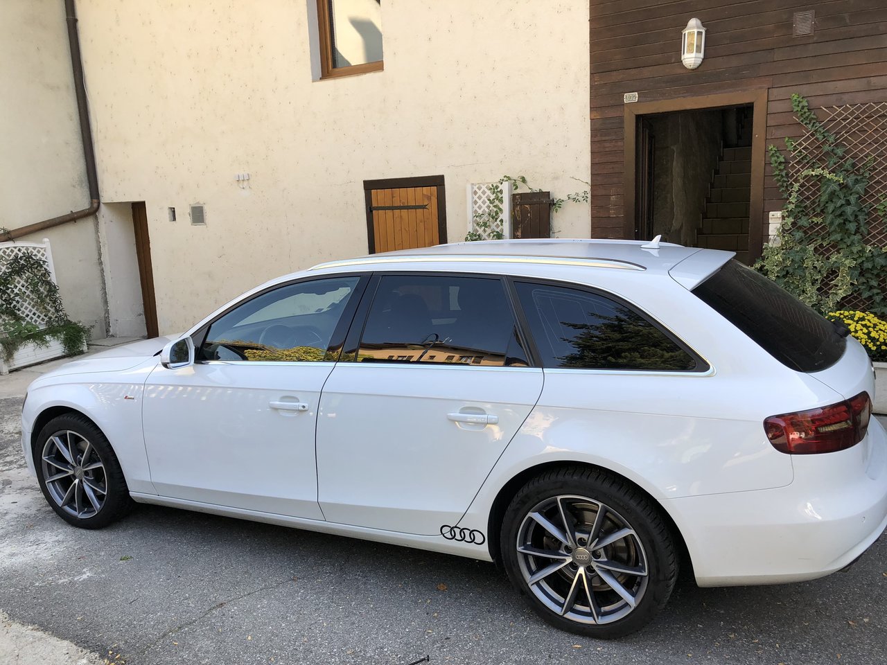

Poste voir des tofs de ta caisse sous différents angles.
Je n’ai malheureusement pas de photos dans l’immédiat mais effectivement le mieux est de les essayer. Espérons que le vendeur soit compliant.

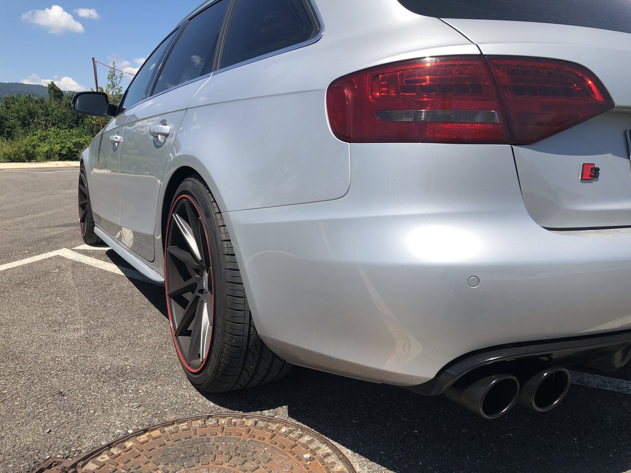

Voilà qui est chose faite et ça passe bien ! Certes j’arrive à la limite de la carrosserie mais c’est plutôt sympa.
Un grand merci à vous tous pour vos retour !
Voici une petite photo ;)
