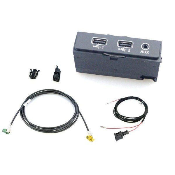

Yes Vag car vend le kit complet :
https://www.vag-car.fr/fy-2016-/1139-activation-carplay-audi-q5-fy.html
Je sais pas si besoin de reconnecter le faisceau .
Certains d'entre-vous l'ont déjà fait  avec dépose accoudoir + console centrale ? Ou connaissent un atelier sur RP qui pourrait monter ?

Yes en effet merci, mais ça à part l’air OEM le premier. Après  à voir pour le montage et programmation à trouver.
Lien à poster
La programmation pour activer les prises et CarPlay à priori, ça doit pas être plug&play
Lien à poster
Ok merci. Je regarde pour commander et faire installer ça et ensuite si je trouve pas pour la programmation je me permettrai peut être de te solliciter si ok AP-Smiles_u1F62C.png j’ai pas de Vag-com et my connais pas du tout...

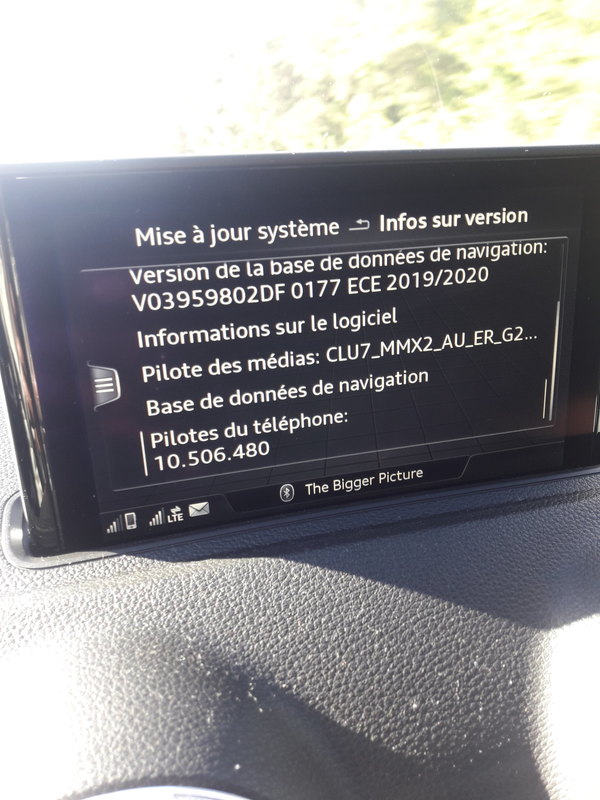

Salut @playaz, t'as l'air d'être plutôt calé sur le sujet, saurais tu me dire s'il y a un moyen d'activer le car play dans mon Audi? C'est un A3 de 2017
Voici la version du mmi et les ports que j'ai dans l'accoudoir
Merci d'avance
Lien à poster
maintient les 2 boutons pendant 5 a 6 seconde puis information sur la version prend une photo post la,de toute facon si c es possible il faudra changer de port USB
