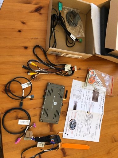

Ça y est le boîtier est arrivé ! Mais il ne ressemble pas à celui prévu !
Il ressemble à un JOYEAUTO le montage est différent un membre du forum a posté une vidéo de son installation sur une A3. J’ai trouvé plusieurs tutos sur le montage mais j’avoue que je ne suis pas très chaud pour faire une épissure .. mais il me semble que @darkos en a fait une sur son q7 ...
Je vais tenter de le monter sans ce couplage en espérant que ça fonctionne ni que je sois obligé de le relier à l’Ami ...

ça ! et là ça ne me fait pas rêver :-), de toutes les façons j'essaie sans je verrai ! suite au prochain épisode.
image.png.d9c977aa207bb2f4fe7e2c5868bf37dd.png image.png.e3faba12a74dde22e9f9fb4e5abb0970.png
Sinon j'ai trouvé ce site pour expliquer le montage :
https://carplay.fr/blogs/blog/tutoriel-installation-carplay-audi-sq5 le boitier ressemble bien... et un membre du forum a réalisé un tuto sur youtube avec un boitier similaire :
Entre les deux tutos, je viens bien trouver la bonne solution...

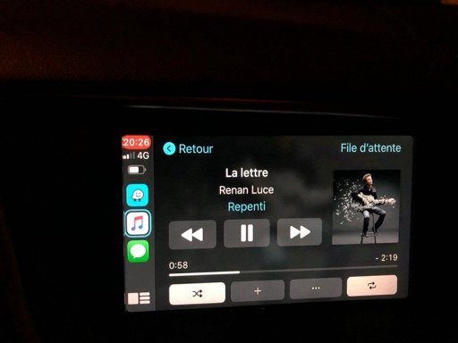

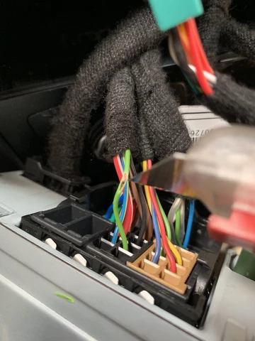

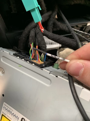

Bon voilà CarPlay sans fil installé !!!
Le niveau de difficulté est faible (j’ai réussi)! Il faut bien suivre les indications des différents tutos surtout celui pour le Q5 car l’épissure est obligatoire ! J’ai mis les liens.
En revanche le pontage pour le son ne sert à rien ! Je suis bon pour un redémontage de la boîte à gants pour renvoyer l’audio sur l’AMI !!!
Pffff
Quelques photos :
Les points positifs :
Une fois la connexion établie en Bluetooth c’est super simple. Le boîtier prend la main automatiquement et bascule directement sur le CarPlay c’est super réactif j’adore ! Tout tombe sous la main, je vais avoir du mal à faire marche arrière.
Tout est fonctionnel, il me reste à régler le son mais@floMAC78 l’a bien renvoyé sur l’AMI !
Il a l’air de se couper quand j’enlève la clé (c’était ma crainte) a priori c’est bon.
Le son est correct j’en suis même surpris généralement je faisais du streaming avec l’iPhone.
Siri fonctionne avec la commande vocale, j’ai eu un peu de mal au début à trouver le fonctionnement... pour lui demander de naviguer il faut oublier ...
Les appels passent très bien, j’ai juste eu un bug sur une prise de tel, mais je suppose que c’est parce que je ne suis pas sur la bonne source (à voir la semaine prochaine).
Les points négatifs :
J’ai dû rajouter le micro (ça m’a gonflé) je l’ai positionné juste à côté de l’allume cigare. Ça a l’air de fonctionner.
Il faut se positionner sur média. Le boîtier fait juste de la surimpression !
Bref quand on utilise la molette du MMI on clique aussi dessous.
Suivant l’écran où l’on se trouve je vous laisse imaginer les dégâts (moi j’étais sur car, puis sur tel, puis sur Nav !!!!!) c’est un coup à prendre, mais ce n’est pas top !
En conclusion :
Sur 100 bornes pas de plantage, mis à part les clics malheureux. C’est un super joujoux et le MMI fait pâle figure à côté du CarPlay.
J’ai abandonné Apple pendant 8 à 9 ans j’y suis revenu il y a deux ans et je ne regrette pas la CarPlay ne fait que confirmer que j’ai fait le bon choix !
Un super grand merci à@couettecouette qui à toujours été là et qui s’est chargé de tout !!!
